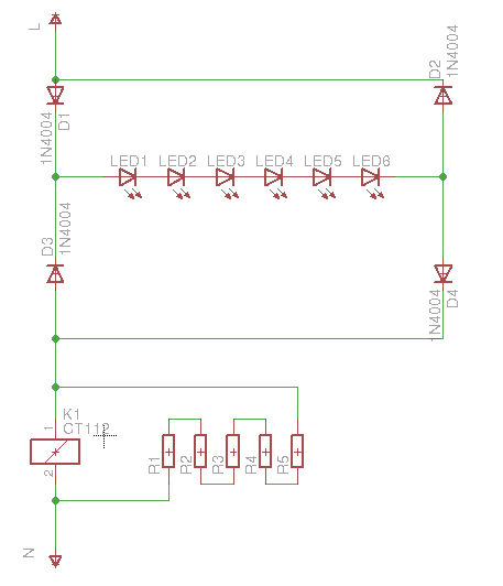

So, hab mal den Adler angeworfen. Anbei ein Schaltungsvorschlag.
D1 bis D4 bilden einen Gleichrichter (kannst auch gleich einen Gleichrichter-IC verbauen); der sorgt dafür, dass die LEDs von jeder Halbwelle Strom bekommen und nicht bloß von jeder zweiten.
Das Relais fungiert gleich als Vorwiderstand für die Leuchtdioden. An 6 weißen LEDs in Reihe werden etwa 20V abfallen, bleiben 210 Volt für das Relais. Das sollte damit immer noch zuverlässig anziehen. Bei 210V und einem Innenwiderstand von 28kΩ fließen noch etwa 7,5mA durch das Relais und durch jede LED.
Sollte das zu dunkel sein, sehe ich mehrere Möglichkeiten:
1.) Mehr LEDs in Reihe schalten. Müssen ja keine teuren hochstromfähigen sein (die dann auch noch gekühlt werden wollen), ganz normale (bis 20mA Dauerstrom max.) reichen.
2.) Einen Widerstand (bzw. mehrere) parallel zum Relais schalten. Angenommen, Du schaltest zu den 28kΩ des Relais noch mal 27kΩ parallel, dann fließt durch jede LED der doppelte Strom - gibt also doppelte Helligkeit.
Allerdings verheizt der Widerstand ja eine gewisse Leistung, bei 210V und 27kΩ sind das 210V^2/27000Ω=1,65W. Die muss der Widerstand dauerhaft aushalten. Man könnte zehn 2,7kΩ 1/4W-Kohleschichtwiderstände in Reihe schalten, dann ist das Problem gelöst. Ich habe dafür symbolisch mal R1 bis R5 eingefügt.
Erst, wenn das immmer noch zu dunkel sein sollte (und die LED-Anzahl schon erhöht wurde), würde ich die LEDs an ein Kondensatornetzteil hängen. Die Bauteile dafür kosten ja auch Geld, und die Ersparnis ist so gering, dass diese Kosten erst nach einigen Jahren Benutzung wieder reinkommen.
