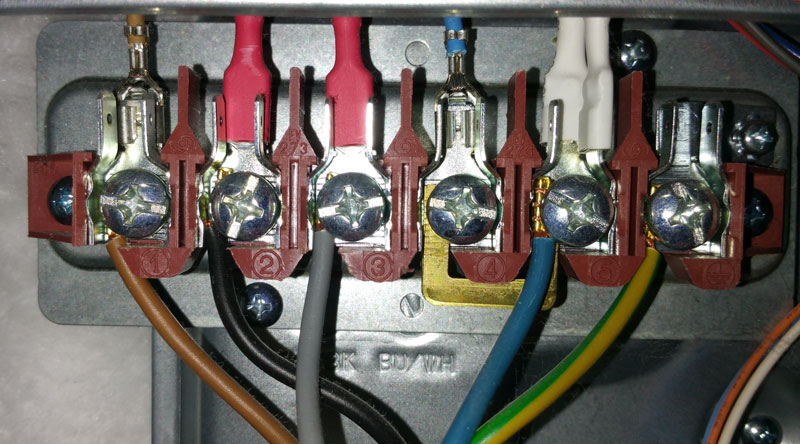

hier die Bilder.
Wand:
Herd:
Am Herd mit Duspol gemessen zwischen den Ls je 400V, von den Ls zu N immer 230V. Die Brücke kann man im Foto sehen.
Ich denke, das heisst, der Herd ist defekt? Oder kann die Drehrichtung hier einen Einfluss haben? Ich glaub nicht?
Grüsse
Steff
BID = 951549
Beiträge: 17435
Abgesehen davon das die Leitung zum Herd nicht zugentlastet ist, ist der Herd richtig angeschlossen. Daraus folgt der Herd benötigt einen Servicetechniker!
