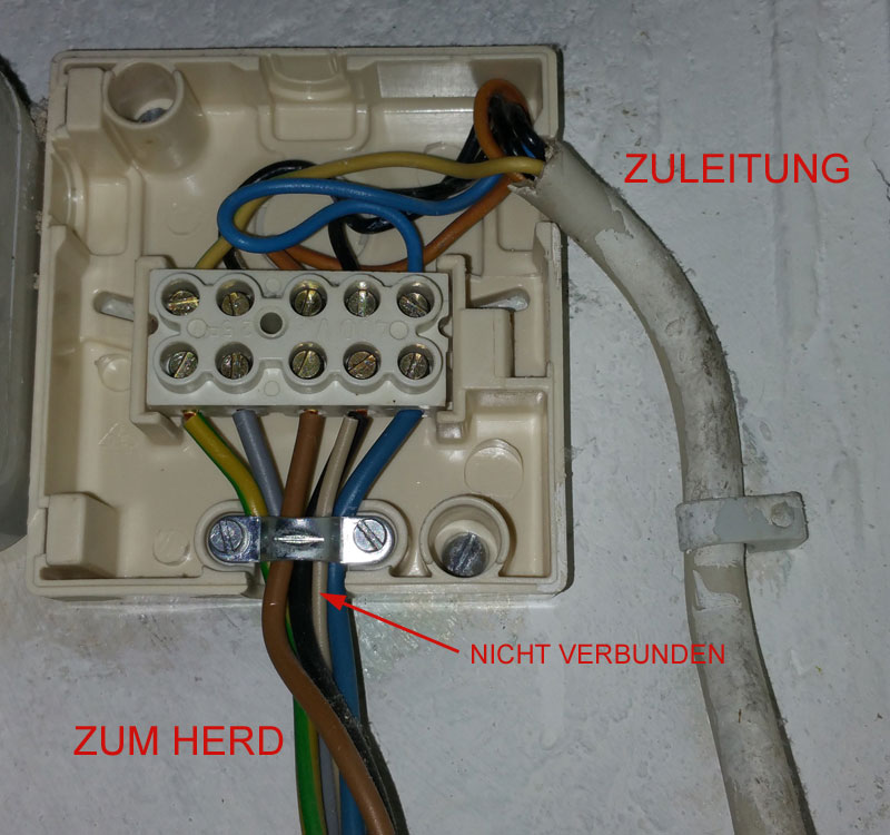

der Backofen in meinem Samsung Herd wurde von Anfang an nicht richtig heiss. Kann es sein, dass der damals falsch angeschlossen wurde? Hier ein Ausschnitt aus der Betriebsanleitung:
Leitung ist mit 3 Automaten gesichert. Und wir haben damals ein dickes Anschlusskabel mitgekauft.
Hab jetzt folgende Temperaturen mit einem Ofenthermometer gemessen:
soll:100 ist:100 (Schnellaufheizung)
soll:150 ist: 80 (Schnellaufheizung)
soll:150 ist:110 (Ober/Unterhitze)
soll:150 ist:100 (Umluft)
soll:200 ist:110 (Ober/Unterhitze)
soll:200 ist:110 (Umluft)
soll:250 ist:130 (Ober/Unterhitze)
soll:250 ist:130 (Umluft)
Immer mit ausreichend Zeit zum Aufheizen.
Wenn ich ihn auf 250 Grad Ober/Unterhitze anmach, wird er oben und unten warm.
Hört sich das eher nach falschem Anschluss oder mehr nach defektem Gerät an? Macht es Sinn, mal in die Anschlussdose reinzusehen? In unserer winzigen Küche ist allein das ein ziemlicher Aufwand.

Um auszuschließen das der Herd falsch angeschlossen wurde, musst du diesen Ausbauen und Bilder der Anschlussleitung auf beiden Seiten hier hochladen. Wenn du den Herd drausen hast messe mit dem Duospol die Spannung zwischen L1 und L2, zwischen L2 und L3 ,Zwischen L1 und L3 sowie zwischen L1 und 4 sowie L2 und 5
Jeweils zwischen 2 L solltest du 400V messen und Zwischen L und N 230V Wobei 4 und 5 da gebrückt sein müssen!

hier die Bilder.
Wand:
Herd:
Am Herd mit Duspol gemessen zwischen den Ls je 400V, von den Ls zu N immer 230V. Die Brücke kann man im Foto sehen.
Ich denke, das heisst, der Herd ist defekt? Oder kann die Drehrichtung hier einen Einfluss haben? Ich glaub nicht?
Grüsse
Steff
BID = 951549
Abgesehen davon das die Leitung zum Herd nicht zugentlastet ist, ist der Herd richtig angeschlossen. Daraus folgt der Herd benötigt einen Servicetechniker!
