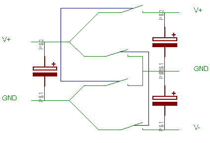

das Problem ist, das der Verstärker natürlich eine Symetrische Stromversorgung will.
Aus 220V~ ist das recht simpel, aber wie erzeuge ich eine solche Spannung aus 30-40V DC ??
Der Einzige weg, der mir einfält ist im Anhang zu lesen. Aber reicht das auch bei dieser Leistungsklasse? (wir reden hier von 150-200W!)

Du hast doch ein Schaltnetzteil. Da machst du einfach nochmal dieselbe Wicklung drauf und baust einen Gleichrichter/Siebelko dran und hängst beide Spannungen in Reihe. Schon hast du eine symmetrische Spannung. So macht das auch jede normale Auto Endstufe.

sepp@kaernten
Beiträge: 709
Wohnort: Austria
@ rauchende schwalbe.....
bildlich genug?

OK, bei dem Schaltplan muss ich dir recht geben, wird es nicht einfach...
Ich rate dir von dieser Schaltung ab, da die MOSFETs extrem überdimensioniert sein müssen.
Der Spitzenstrom ist 4x der Mittelwert, also 4x20A bei 10V Eingangsspannung. Und das wird teuer. Daher verwendet niemand diese Schaltung für KFZ Endstufen.
Die Schaltung von     sepp äht kaernten (automatisch editiert wegen spamgefahr)    ist so ziemlich in jeder Endstufe zu finden, da die Bauteile hier lange nicht so stark belastet werden und deshalb kleiner (=billiger) ausfallen können.
Ich würde dir empfehlen diese Schaltung auch zu übernehmen.
Ansonsten musst du auf deine bisherige Spule nochmal soviel Windungen draufwickeln wie bisher, nur mit umgekehrter Richtung.

Du kannst eine symetrische Versorgung daraus basteln indem du dir eine künstliche Masse(bei Ub/2) erzeugst. Damit könntest du aus deinen 30V +/-15V machen. Das ist aber wohl etwas wenig für deinen 200W Verstärker oder? Außerdem wird bei der Methode wieder Leistung "verschwendet" und du brauchst dicke Elkos....
Das Schaltnetzteil von sepp@ ist für deinen Zweck mit Sichherheit die Bessere Lösung!
