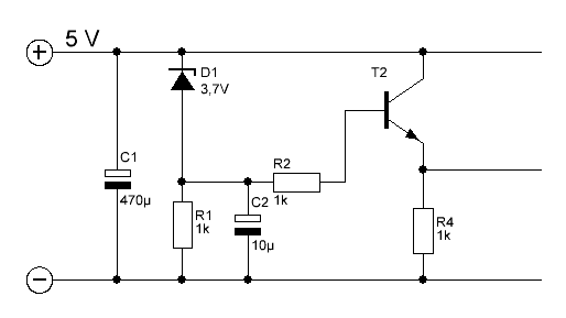

Ich habe noch etwas geforscht. Inzwischen habe ich eine durchaus funktionierende Schaltung entwickelt auf der es sich aufbauen lässt. Die berechnete Zeit stimmt sogar mit der Realität in etwa überein. Berechnet habe ich eine pulsdauer von 60ms. Tatsächlich habe ich 57ms erreicht.
Was meint ihr dazu? Kann solch eine Schaltung zuverlässig funktionieren? Bis jetzt klappte es jedes mal.
C1 lädt sich über R1 langsam auf. Nach erreichen der Schwellenspannung von T2 beginnt T2 niederohmig zu werden. Daraufhin wird auch allmählich auch T1 leitend, der beginnt R1 kurzuschliessen. Dies unterschützt den Schaltvorgang von T2, weil die Spannung von C1 schlagartig ansteigt. C2 hilft lediglich T1 etwas zu beschleunigen.
Jetzt bin ich gespannt was die Profis dazu sagen.
Grus Simon

Wenn du uns mal deine Schaltung zeigst können wir da weiter reden. Noch etwas ein Schmitt-Trigger ist nur ein Teil der Lösung . Da fehlt noch die monostabile Kippstufe. Denn dein Reset darf nicht auf Dauer L oder Dauer H bleiben.

Beiträge: 17435
Denke mal darüber nach C2 kann über einen Vorwiderstand auch zeitverzögert geladen werden. oder auch entfallen. R1 nicht allzu hoch wählen R2 schützt den Transistor und begrenzt den Basisstrom.

Die gezeigte Schaltung ist ein Brownoutreset richtig? ich hänge gerade etwas mit dem verstehen der Schaltung
...Nach erreichen von 3.7V beginnt die Zdiode zu leiten und weitere 0.7V mehr und am Emitter von T2 steigt die Spannung auch langsam an. Beim erreichen von 5V der Speisung herrscht am Ausgang der Schaltung 0.6V.
Richtig? Nur weiss ich nicht was mir nun 0.6V am Ausgang bringen. Und ich verstehe den Sinn von C2 nicht wenn der nicht noch mit einem Vorwiderstand als passive Verzögerung dienen kann.
Tut mir leid, aber ich fühle mich nun schon etwas doof, dass ich nicht mal eine Schaltung aus 7 Bauteilen verstehen kann...

Beiträge: 12806
Nicht viel
Mit R4 im Kollektorpfad wird eher ein Schuh draus.

I-need
Beiträge: 415
Nicht viel
Also du meinst R4 müsste in den Kollektorpfad, der Ausgang auch an den Kollektor und den Emitter auf GND....? So wäre für mich auch logischer ja.
Also dann nochmals: Ab 4.4V kann T2 zu leiten beginnen. Der Ausgang sinkt dann auch auf Low, während er vor dem erreichen von 4.4V noch auf Ub (~High) war. Nun klingt das nach einem durchaus plausiblen Brownoutreset. Aber kann mir noch jemand erklären, für was dann C2 noch da ist?

Beiträge: 7257
Na da gibt es sowas wie die Emitterschaltung, die Kollektorschaltung und die Basisschaltung. Nur mal so...
