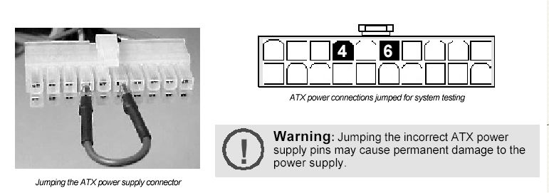

Habe folgendes Problem, ich brauche für ein 12V Ladegerät ein Netzteil hatte auch mal ein AT netzteil auf 5Vmit einer Halogenlampe belastet damit auf der 12V seite auch Spannung anliegt, jedoch reichten die 8A nicht aus.
Habe jetzt ein ATX netzteil soweit hinbekommen das es einschaltet, auch mit 5V halogenlampe belastet es liegen also 12V an aber sobalt das Ladegerät mit laden anfangen will schaltet das Netzteil ab?
Wo liegt mein fehler, bitte die antwort auch für nichtelektroniker!

haste den eine brücke im grossen stecker drin?
Hochgeladenes Bild : pinsetting.jpg

also mal so, i hab geglaubt er betreibt mit dem netzteil ein ladegerät und hat ned direkt die batterie drauf hängen...
wär jetz interessant wies echt is...
wegen der brücke: wir rden hier von am AT-NT, des benötigt des ned, des läuft sobalds strom hat...

Zu 1. Ich wollte keine Autobatterie aufladen sonden für mein RC- Car einen 7.2V Akkupack den jedoch mit 5A.
Zu 2. Was du meinst ist doch die Power on auf Masse oder, die hab ich natürlich sonst würde das Nerzteil nit anlaufen.
