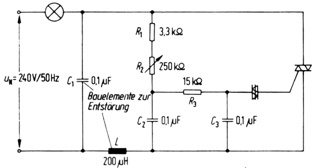

Quasi wie in dieser Schaltung: Link
Nur anstatt der 200µH Spule den Widerstand von 50Ohm?
Und eins noch-welche Leistung sollte mein Widerstand mindestens abkönnen?
Dieses RC Glied...wird auch als Snubberglied bezeichnet?-und ich bin mir
ziemlich sicher ein solches verbaut zu haben-allerdings weiß ich die Bauteilwerte nicht mehr-werd nochmal nachsehen und vergleichen-hab die Schaltung noch da.
Diese Bauteile verfolgen einen anderen Zweck und sind auch nicht so angeordnet, wie man sie hier braucht.
Nimm einen X-Kondensator und für den Widerstand sollte ein 0,5W Typ ausreichen.
Die Werte sind auch nur über den Daumen gepeilt. Abweichungen von 50% dürften akzeptabel sein.
