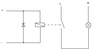

Also, es soll für einen Schweißgerät sein, ziemlich gross der einen Ausgang hat, 9 Pins, 2 davon geben mir je nach Schweißproblem (Fehlermeldung) 24V raus.... damit möchte ich zwei Glühbirnen, eine rote und eine grüne benutzen, um die Zustände zu signalisieren....
Ich werde es wohl mit einfachen Relais machen, 2 Stück, nun frage ich mich muss ich da irgendwas anderes berücksichtigen? Halten die 24V Relais genauso lang wie die mit 5V? Oder soll ich von 24V auf 5V wandeln....
Danke nochmal für die Antworten bisher... ich weiss daß ich mich nicht so deutlich ausgedrückt habe/ausdrücke, ich werde mir in Zukunft mehr mühe geben.... Es liegt wohl an die Arbeitssstunden
BID = 23146
Beiträge: 36339
24V Relais halten genausolange wie die 5V Relais.
5V gibt es aber nicht, Standardspannung sind 6V.
Sofern das Schweißgerät 24V Gleichspannung rausgibt brauchst du da nichts berücksichtigen.
Evtl. kann man noch eine Freilaufdiode parallel zur Relaiswicklung schalten. Damit schützt du den Ausgang der Steuerschaltung für den Fall das die Ausgänge über Halbleiter geschaltet werden.
Die Diode wird so geschaltet das sie im Normalen Betrieb sperrt. Als Typ kannst du fast alles nehmen, eine 1N4001 o.ä. reicht aus.
