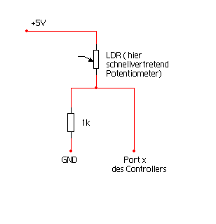

Ich habe vor, mit dem R8C/13 ( auf selbstgebautem Applicationboard mit den nötigsten Komponenten bestückt) eine Spannung zu messen, die dank eines LDR und verschiedenen Lichteinflüssen variabel ist. Leider ist der LDR, den ich exemplarisch erworben habe, zu träge und die Rollade schießt über ihr Ziel hinaus.
Aus diesem Grunde habe ich mich dazu entschlossen, eine Fotodiode oder einen Fototransistor zu verwenden. Leider bin ich mir noch nicht 100%ig sicher, wie diese beiden Bauteile sich verhalten (wir haben in der Schule nur grobe Informationen erhalten).
Meine Frage nun: Könnte einer von euch eine Beispielschaltung entwerfen, die mit einem Fototransistor oder einer Fotodiode für eine variable Spannung sorgt? Oder muss ich mir die Funktion ganz anders vorstellen und sehe diese als Schalter an?
Oder gibt es auch Fotowiderstände, die im Milisekundenbereich reagieren?
...Oder gibt es auch Fotowiderstände, die im Milisekundenbereich reagieren?
Wenn die Lichtschranke so schnell reagieren muss, scheint mir das eher eine Guillotine als eine Jalousie zu sein.
Vermutlich hast du aber nur den Arbeitswiderstand zu gross gewählt.
CdS-Widerstände, aber auch Phototransistoren, zeigen einen schnellen Stromanstieg bei Belichtung, aber die Abfallgeschwindigkeit bei Dunkelheit hängt auch vom Strom ab, mit dem die Ladungsträger abtransportiert werden.
Photowiderstände haben wegen ihrer recht groben Geometrie in dieser Hinsicht einen besonders langsames Abklingverhalten.
Wenn du den Arbeitswiderstand so wählst, dass bei Belichtung der Strom vielleicht nur doppelt so hoch ist, wie zur Zustandserkennung mindestens erforderlich ist , sollte auch die untere Schaltschwelle in akzeptabel kurzer Zeit erreicht werden.
Mit Phototransistoren kommst du mühelos auf Schaltgeschwindigkeiten um 1ms, aber für viele Zwecke ist auch das zu langsam. Da nimmt man dann Photodioden und betreibt sie mit hoher Sperrspannung.

Selbst bei einer Reaktionszeit von 100ms wäre der LDR allemal schnell genug dafür.
Vielleicht ist die Schaltung schlicht zu empfindlich, sodass sie selbst nach dem Herablassen der Jalousie zuviel Restlicht sieht.
Kleb mal eine Loch- oder Schlitzblende auf den LDR, aber achte auch darauf, dass er nicht seitlich zuviel Licht bekommt.

ich habe bereits aus Pappe einen kleinen Zylinder gebaut und exemplarisch vor eine leichte Lampe angebracht. Die Rollade habe ich mit einem schwarzen Stück Karton simuliert (schwarz, damit das Licht auch absorbiert wird).
Ich sehe aber erst nach ca 1-2 Sekunden eine Reaktion. Kennt einer von euch LDR, die schnell(er) reagieren? So, wie du gerade z.b von 100ms gesprochen hast 1/10 Sekunde wäre eh schon richtig perfekt
oder kann ich den LDR (wie oben in der Schaltung geschaltet) und seine Reaktionszeit beeinflussen?
Das reduziert aber nur das Fremdlicht.
Sorg mal dafür, dass der LDR überhaupt weniger Licht bekommt, oder wähle einen kleineren Arbeitswiderstand.
Falls du zufällig noch einen kleinen Transistor im Blechgehäuse rumliegen hast, BC107 oder so, kannst du dem den Deckel abfeilen.
Dann hast du einen Fototransistor.
