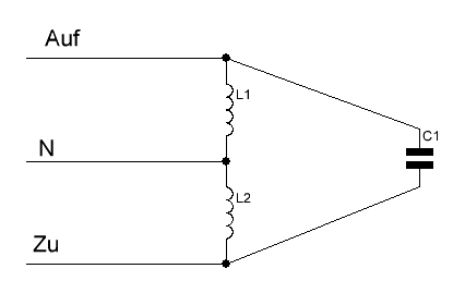

Von der Steuerungsbox gehen 4 Kabel zur Leinwand:
- Schutzleiter
- Kabel Up
- Kabel Down
- und Neutral

Ja und in echt sind da sogar 2 Motoren drin! Einer für Rechts und einer für Linkslauf!
Diese Technik ist nichts anderes wie die 1000 fach verwendeten Jalousienmotoren.
BID = 901589
Achtung! Derartige Motoren dürfen nie Gleichzeitig Hoch oder Runter fahren. Deshalb scheiden Wechsler aus ! Grundsätzlich muss eine kurze Pause (im Sekundenbereich) beim Richtungswechsel vorhanden sein, damit sich der interne Kondensator entladen kann. Jede Richtung muss von einem eigenem Relais angesteuert werden und beide Relais müssen gegeneinander verriegelt werden.

aber weshalb scheidet ein wechseler aus?
ein wechsler würde doch effektiv ein gleichzeitiges hoch und runter verhindern.
Meinst du, dass in einer "Ausnahmesituation" die Pause zwischen beiden Schaltzuständen zu kurz wäre, um den Kondensator zu entladen?
BID = 901648
Genau aus diesem Grund, bei der Kurzen Umschaltpause kann der Kondensator sich nicht weit genug entladen. Dazu kommt noch das du mit einem Wechsler keinen Stopp realisieren kannst.
