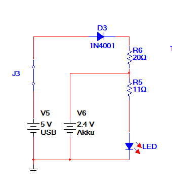

pal.sch
Beiträge: 6
Hallo, danke für die Vorschläge,
ich frage mich aber, wie soll es denn mit den zwei Dioden aussehen?
Daten der LED: Vf:1.3V If:100mA
Ich hab mir überlegt zwei AA Akus zu nehmen, also 2.4V
Und USB halt, 5V
Könnte mir damit jemand einen Schaltplan zeichnen, wie es dann
mit den zwei Dioden aussehen würde?
Vielen Dank schonmal im vorraus.

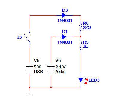

pal.sch
Beiträge: 6
Also hab es so gelöst. Bin mir aber ziemlich sicher dass es falsch ist.
Weil ja so zwei Ströme fließen, die man zusammen addiert, und somit zu hoher Strom an die LED kommt. (denk ich zumindest)
Also sagt mir wo ich falsch liege, und was man da besser machen kann/soll. Am besten mit richtigen Zahlen (Widerstand, Diode), die ich dann gleich Bestellen kann.
Vielen Dank.

BID = 505964
rasender roland
Beiträge: 1842
Wohnort: Liessow b SN
Prinzipiell schon mal richtig.
Aber den Schalter kannst Du weglassen.
Bei 0,7 V über den Dioden sind die Widerstandswerte aber zu klein
für 100mA und 1,3V über der LED.
Ich würde R6 so lassen und R5 mit 6,8R wählen.
Je nach Flusspannung über D1,D3 sind es dann ca. 104-107mA.
Am Knotenpunkt von D1,R6 und R5 liegen dann bei Einspeisung per USB
ca. 2V und da wird dann ganz sicher kein Strom aus dem 2,4V Akku gelutscht.
Rasender Roland

pal.sch
Beiträge: 6
Danke erstmal.
Der Schalter ist nur provisorisch da, soll zeigen, dass ich USB
an-/abschließe.
Zu dem Vorschlag mit den 6,8Ohm Widerstand, also so wie ich es
berechnet habe, wird dann bei Akkubetrieb nur ca. 53mA laufen, und das
ist ja nur die Häfte, d.h. das Teil leuchtet dann kaum, oder nur schwach. Wäre nicht so gut. (falls ich richtig gerechnet habe)
Also damit soll am Ende wirklich eine IR-LED betrieben werden, deswegen
diese Daten.
Ich hab mir da sowas überlegt, es sind ja Akkus, ist es dann OK
wenn man die Diode beim Akku entfernt?
Werden die Akkus dann geladen oder immernoch entladen?
Ist es sicher sowas zu bauen (explodieren die Akkus nicht oder so)?
Was passiert wenn ich statt Akkus dann doch normale Batterien einsetze?
