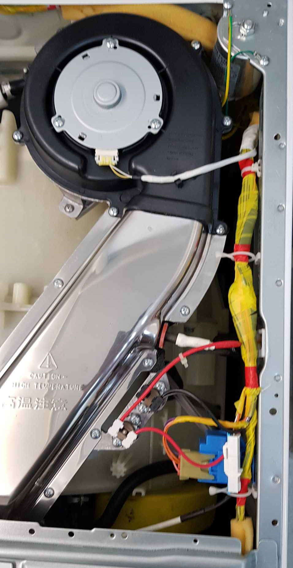

Wiederhol auftretender Fehler HC
(siehe hier: https://forum.electronicwerkstatt.d.....est=)
In der Vergangenheit hat öffnen des Abluftkanals und reinigen gereicht (bisher 2x notwendig). Dabei wurden große Mengen Staubgewölle abgesaugt, insbesondere im Abluftkanal unter dem Lüfter.
Jetzt wieder Fehler HC.
Abluftkanal und Heizkanal gereinigt.
Lüfter dreht.
Heizstab bleibt jedoch kalt.
Nach wenigen Sekunden dann Fehlermeldung HC.
Sensor defekt?
Heizstab defekt?
Falls ja, was muss ich wo messen um festzustellen welches Bauteil defekt ist?
Vielen Dank

Foto Heizung dann werden Fragen beantwortet

Reicht das? Oder brauchst Du noch ein Bild von innen?

Wenn du mit dem Duspol sicher umgehen kannst, messe doch mal, ob Spannung an der Heizung anliegt, wenn sie heizen soll.
Prüfe dabei auch die thermischen Schutzelemente auf Durchgang, die braunen Teile mit den roten und schwarzen Strippen dran.
Wobei das mit den schwarzen ein Varistor sein kann, der hat dann keinen Durchgang.
Diesen dann ohmsch durchmessen.
Ansonsten ist das Bild einer defekten Heizung wenig hilfreich.
Ich bin kein Servicetechniker für Hausgeräte, daher kann ich nur wenig konkretes sagen.
Vielleicht kann einer der Kollegen das ggfs. präzisieren.

Heizstab des Trockners hat 31,7 Ohm.
Das ist auch schon alles was ich messen konnte.
Programm läuft an, Wasser wird abgepumpt und in dem Moment wo der Heizstab anlaufen sollte kommt gleich der Fehler HC.
Keine Spannung anliegend am Heizstab.
Die thermischen Schutzelemente haben Durchgang.
Das Schutzelement mit der roten Zuleitung hat einen kleinen Nüppes in der Mitte. Eventuell ist der zum resetten???
BID = 1113135
DeltaElite
Beiträge: 35
Draufdrücken auf den Pin am vorderen Thermostat ergibt keine Änderung.
Abziehen der Zuleitungen zum Thermostat bringt auch nichts. Es liegt dort auch keine Spannung an.
Die Steuerelektronik schickt also gar nicht erst Spannung an den Heizstab.
Also habe ich mich auf die Suche nach einem Thermosensor begeben.
Finden konnte ich nur den Thermistor PTM-K51F-S16,R=3.3K±5%(AT
bei 20,3°C gemessen mit der Laserpsitole zeigt er 315Ohm an.
Ziehe ich den Thermistor ab und starte das Programm, kommt zwar der Fehler HC nicht, dafür schaltet das Programm nach dem Abpumpen sofort auf fertig.
Ich vermute also mal, dass es der Thermistor ist der unplausible Werte erzeugt (konnte leider kein Datenblatt finden)
BID = 1113136
DeltaElite
Beiträge: 35
Habe den Temperaturfühler mal mit einem 3,3k Widerstand gebrückt und siehe da: läuft.
Ersatzteil ist schon bestellt.
