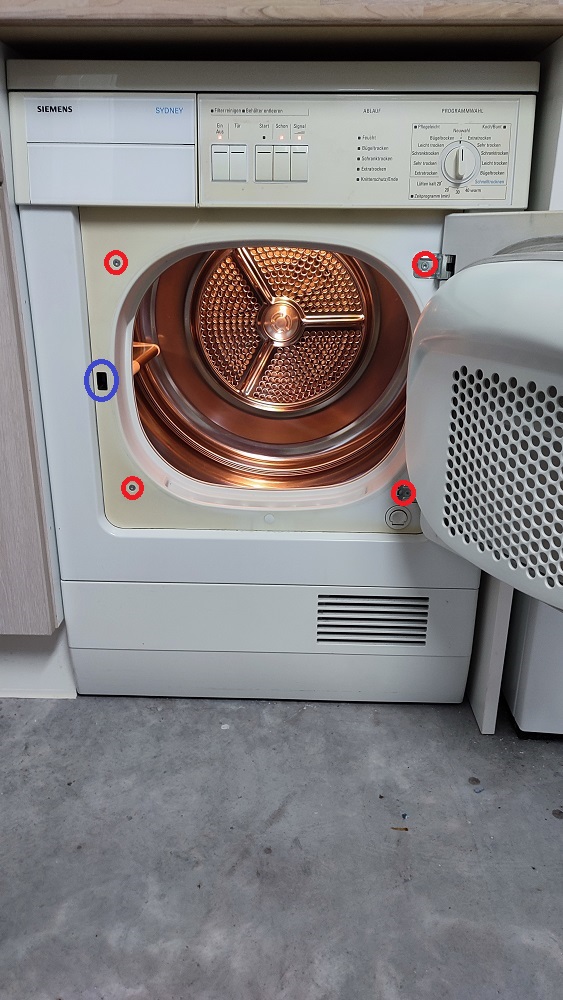

unser Trockner ist defekt und startet nicht mehr (kein Geräusch, Trommel dreht sich nicht).
Das gewählte Programm scheint durchzulaufen, springt aber offensichtlich nach einiger Zeit zum letzten Punkt.
Es handelt sich bereits um folgendes älteres Modell:
Siemens Sydney WT7317SEU
(Siehe auch Foto: Bild eingefügt)
Das Problem gestaltet sich Folgendermaßen:
1.) Trockner ist ausgeschaltet und Türe ist geöffnet.
2.) Rad “Programmwahl“ ist auf “Neuwahl“ eingestellt.
3.) Taste “Ein Aus“ wird gedrückt um den Trockner einzuschalten.
Die Beleuchtung im Trockner leuchtet.
Außerdem leuchten folgende LEDs permanent bzw. blinken:
- Taste “Ein Aus“: Leuchtet permanent
- Taste “Start“: Blinkt
(- Taste “Schon“: Leuchtet permanent (sofern aktiviert))
(- Taste “Signal“: Leuchtet permanent (sofern aktiviert))
4.) Türe wird geschlossen.
5.) Programm wird per Rad “Programmwahl“ eingestellt.
6.) Taste “Start“ wird gedrückt um Trocknervorgang zu starten.
Es leuchten folgende LEDs permanent bzw. blinken:
- Taste “Start“: Leuchtet permanent
- Ablauf: Leuchtet permanent (das gewählte Programm scheint durchzulaufen, springt aber offensichtlich nach einiger Zeit zum letzten Punkt)
Problem:
Der Trocknervorgang startet nicht mehr (kein Geräusch, Trommel dreht sich nicht).
Hinweise für eine mögliche weitere Eingrenzung des Problems:
- Dieses Problem ist von einem auf den anderen Tag aufgetreten.
- Der Wäschetrockner wurde bereits entsprechend gereinigt (Wärmetauscher, Wassertank und Flusensieb).
- Ich habe hier eine Explosionszeichnung dieses Wäschetrockners gefunden:
https://kremplshop.de/geraet/siemens-sydney-wt7317seu01-12084263
- Sofern ich den Taster für den Verschließmechanismus bei noch geöffneter Türe z.B. mit einem Schraubenzieher reindrücke,
geht die Beleuchtung im Trockner wie erwartet aus:
- Der Verschließmechanismus schließt mechanisch korrekt.
Ich habe auch bereits etwas an der Türe gerüttelt um zu prüfen ob dort evtl. etwas verzogen ist.
- Die Trommel lässt sich manuell bewegen,
da dies relativ schwergängig ist gehe ich davon aus dass der Riemen noch drauf ist.
- In folgenden ca. 10 Jahre alten Forumsbeiträgen wurden ähnliche Probleme bei diesem Trockner erwähnt:
https://forum.teamhack.de/thread/22896-siemens-trockner-wt-7317/ (=Lösung: Türschalter defekt):
https://forum.teamhack.de/thread/35.....mehr/ (=Lösung: Türe justieren)
Wir hatten vor ca. 10 Jahren ebenfalls bereits ein Problem dieser Art mit diesem Trockner.
Damals hatte der Service wenn ich mich richtig erinnere auch den Türschalter ausgetauscht.
Was meint Ihr, könnte es ebenfalls wieder an einem defekten Türschalter liegen,
siehe z.B. auch erster Forenbeitrag oben:
“der schalter hat zwei kontakte, licht und Erkennung tür zu einer KÖNNTE defekt sein.“
Falls nein, was könnte dann der Grund für das Problem sein?
Danke und viele Grüße!

Hallo und herzlich willkommen im Forum.
Natürlich KÖNNTE das eine Fehlerquelle sein, muss aber nicht, da der Türschalter nach Deiner Beschreibung 2 Anschlüsse hat. Dann handelt es sich nur um EINEN Schalter. Mit dem Erlöschen der Trommelbeleuchtung scheint dieser aber zu funktionieren.
Versuche mit dem eingesteckten Schraubendreher das Gerät zu starten. Wenn es dann läuft, ist möglicherweise die Türnase gebrochen/verschlissen, oder der Schaltermechanismus ist (z.B. durch Flusen) schwergängig/blockiert.
VG
Und wenn du dann START drückst läuft dann die Trommel???

Deckel abnehmen, starten, wenn die Trommel nach anschubsen losdreht und weiterläuft, ist der Motorbetriebskondensator defekt.

Hallo, erstmal vielen Dank für die Rückmeldungen!
Verstehe ich richtig, dass man um den Schalter auszubauen zunächst die 4 Torx Schrauben lösen müsste?:
Schnurzel hat am  2 Dez 2021 16:40 geschrieben :
Zitat : Sofern ich den Taster für den Verschließmechanismus bei noch geöffneter Türe z.B. mit einem Schraubenzieher reindrücke,
Nein, leider nicht ich habe dies gerade mal getestet:
geht die Beleuchtung im Trockner wie erwartet aus.
Drücke ich parallel dazu die Taste “Start“ tut sich unverändert nichts (kein Geräusch, Trommel dreht sich nicht).

ich habe mittlerweile sowohl den Deckel wie auch beide Seitenwände abgenommen und den Staub entfernt (siehe auch Fotos unten).
- Riemen:
Soweit ich dies erkennen kann sitzt der Riemen noch und ist nicht beschädigt.
- Motorbetriebskondensator:
driver_2 hat am  2 Dez 2021 18:14 geschrieben :
Ich habe dies getestet und leider dreht die Trommel auch nach dem Anschubsen nicht los und läuft auch nicht weiter.
Nach drücken der "Start" Taste konnte ich lediglich ein einmaliges leises klacken hören.
Könnt Ihr auf den Fotos unten irgendeinen Defekt erkennen?
Liegt dann Spannung am Motorstecker an ?
