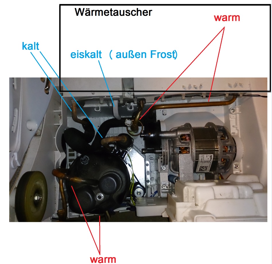

Mein Trockner heizt nicht mehr.
Eine Suche hat mich zu diesem Thema geführt und ich dachte klasse, bin ich nicht alleine, jedoch ist die Lösung bei mir nicht verstopfte Flusensiebe.
https://forum.electronicwerkstatt.d.....54751
Aber das verhalten ist 1:1 das gleiche.
Fehlercode gibt es keine!
Aktuell ist die Seitenwand der Maschine ausgebaut und ich habe sie so laufen lassen für ca. 30 Minuten auf Max. Programm inkl. Thermometer (angeklebt an Tür/Glas).
Nach 30 Minuten keine Änderung der Temperatur.
Direkt nach dem Start hört man ein klicken somit scheint der Kompressor auch direkt anzulaufen - wenn ich mit der Hand dran fahre, fühle ich die Vibration. Nach einiger Zeit wird der auch entsprechend warm.
Die Leitungen sind genau wie im Post oben beschrieben jeweils einige kalt bzw. einer lauwarm.
Flusensieb 1 (welches man durch die Türöffnung herausnimmt = sauber)
Flusensieb 2 (unten welches man durch öffnen der kleinen Tür herausnimmt = sauber)
Lamellen hinter Flusensieb 2 = sauber
Bin jetzt etwas am verzweifeln - jemand eine Idee?

Wenn der Verdichter 30min arbeitet und die eine Leitung nicht spürbar kalt und die andere spürbar warm ist, dann ist entweder der Verdichter verschlissen, oder das Kältemittel an einer der Lötstellen entwichen.

Ich nehme jetzt einfach mal das Bild vom verlinkten Post.
Bei mir ist es genau so wie hier beschrieben.
kalt, warm, und eine Leitung sehr sehr kalt (frost)
Da dies die gleiche Konstellation ist wie damals im alten Post und dieser nach Flusensiebreinigung wieder einwandfrei funktionierte, müsste hier alles OK sein?

Hab mich heute auch etwas durchgemessen und bim beim Kompressor gelandet.
Alle drei Anschlüsse haben gegeneinander vollen Durchgang (0 Ohm)
So wie ich das sehe Kompressor hin und ein Austausch unwirtschaftlich (da Kompressor relativ teuer + Austausch nicht selbst durchführbar da man Leitungen vermutlich Börteln müsste + Kühlmittel + Vakuum ziehen)
Seht ihr das auch so?
