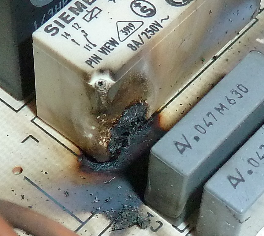

ich habe mit Hilfe der "Suche" schon ähnliche Fehler gefunden aber leider nichts was mich weiter bringt, daher hier mein Frage:
Das obere Kühlabteil kühlt in den Minus-Bereich runter, wobei in der grünen Digitalsegmentanzeige ein Teilstrich blinkt. Das bedeutet laut BA, er ist unter 0°.
Nun habe ich den Deckel der Kombi abgenommen und ein abgebranntes Siemens-Relais (V23061-B1004-A401)entdeckt. Dieses habe ich schon bestellt, aber ich befürchte, das es eventuell durch einen defekten Sensor abgebrannt ist.
Die gemessenen Werte scheinen mir nicht plausibel:
Gefrierfach unten: -16°C = 6,1kOhm
Kühlabteil li. an Rückwand (hängt lose im Innenraum neben re. Sensor)
4°C = 1,8 kOhm
Kühlabteil re. an Seitenwand hinter Gitter (hängt ebenfalls lose im Innenraum neben li. Sensor)
4°C = 3,1 kOhm

BID = 1031645
Beiträge: 13779
Mach doch mal ein Foto von der Platine, speziell von dem "abgebrannten" Relais.

Dürfte ganz gut zu erkennen sein.
An J3 sind die 3 Fühler angesteckt.
[ Diese Nachricht wurde geändert von: icheben am 18 Dez 2017  0:11 ]

BID = 1031669
Beiträge: 13779
So sieht ein verbranntes Relais nicht aus! Ich vermute mal, daß der Kondensator daneben diesen Schaden verursacht hat. Mach noch mal ein Foto von unten.

Sorry für das erste Bild, wurde mit Handy in zu hoher Auflösung gemacht, habe dann aber die 300kb beim Hochladen bemerkt und entsprechend komprimiert.
Nun hoffentlich bessere Bilder:
Bei der Verformung des Gehäuse vom Relais sieht es mir aber doch nach dem Ursprung aus, oder ???
Roter Kreis ist das Relais und gelber der Kondensator:
BID = 1031702
Beiträge: 36314
Der Kondensator ist auf alle Fälle angebrannt, daher auch ersetzen. Die Brandspuren müssen weg, Kohle leitet.
Ist da evtl. Feuchtigkeit reingekommen?

Feuchtigkeit ist nicht rein gekommen, es gibt auch keine Spuren oder Hinweise darauf.
Der Kondensator wird auch gewechselt, und danke für den Hinweis mit der Kohle. Leuchtet ein, war mir aber nicht so bewusst.
Noch eine Frage zum Kondensator:
Was für ein Typ ist das, und die 047M630 stehen für --> 0.47 µF 630 V/DC ?!?

BID = 1031732
Maou-Sama
Beiträge: 787
Da steht .047 nicht 0.47
also ist das ein 0,047uF = 47nF
Wichtig auch die Seitenaufschrift sofern vorhanden.
Kurz überblickt ist der C nämlich Teil eines Kondensatornetzteils im Zusammenhang mit den 6 pol Optokoppler-IC OPT1 bzw OPT2. (Möglich dass auch da was abgeraucht ist, sofern es den C durchgeschossen hat)
Damit ist ein Netzspannungsfester C mit Aufheilfähigkeit bei Durchschlag und kontrolliertem Abbrennverhalten Type (MKT) X2 zu bevorzugen.
Denn.... bei dem C neben dem Brandopfer sieht man auf auf https://forum.electronicwerkstatt.d.....age01 ganz rechts unten im Bild, eine schwarze "gepunktete Linie" um die Gehäusekante herum laufen. Ist das eine Schmachspur oder bereitet der schon das Sylvesterfeuerwerk vor?

Hallo Maou-Sama,
Das "Schwarze" am zweiten Kondensator waren nur Rußpartikel (siehe Bilder).
An beiden ist keine seitliche Beschriftung erkennbar, und die IC´s weisen keine Veränderungen auf.
