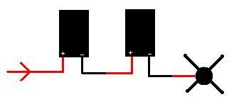

Hallo liebe Elektrotüftlergemeinde.
Ich möchte einen Papst Lüfter der normalerweise mit 12 Volt betrieben wird, mit 5 Volt betreiben. Ich benutze eine Normales Computer Netzteil (AT) und zwacke mir dort die 5 Volt ab.
Der Lüfter hat eine Leistungsaufnahme von 9 Watt.
Mein Problem: Der Lüfter läuft mit 5 Volt nicht an, ich muss ihm erst einen anschubs geben dann läuft er.
Meine Frage: Wie kann ich diesen Startsrom so überbrücken das ich den Lüfter mit 5 Volt betreiben kann aber nicht jedesmal einen manuellen anstoss geben muss damit er anläuft? Transistor?

mein Problem ist, das ich den Lüfter eben nicht mit 7 Volt betreiben möchte (läuft mit 7 Volt einwandfrei) sondern eher noch unter 5 Volt (3,8 Volt oder ähnlich).
Wie kann ich kurzzeitig (ca. 50 Millisekunden lang) eine Höhere Spannung erzeugen, damit der Lüfter losläuft?

Schließ den Lüfter über eine Diode an 5V an.
Schalte zusätzlich einen Elko mit ein paar 100 oder 1000µF in Reihe mit einer Diod zwischen 12V und den Lüfter. Parallel zum Elko kommt noch eine Entladewiderstand von etwa 1k.

vielen Dank für den Schaltplan!!!! Was genau hat es mit den Dioden auf sich? Oder besser gefragt: Welche werte muss diese Diode haben (1N4004 = 1A, 400V ???). Der Wiederstand muss denke ich mal ein 12 Volt 1K(-Ohm) Wiederstand sein?
Was nehme ich am besten für einen Wiederstand? Kann ich einen Keramikwiederstand benutzen?
Ich bin leider absoluter laie in dieser angelegenheit und freue ich mich über jegliche unterstützung!!!
Zytanier
PS: Was hat es mit "Entladewiderstand" auf sich? Ist das ein spezieller wiederstand oder kann ich einen beliebigen wiederstand mit 1k benutzen?

Für die Dioden kann man nahezu alles verwenden, solange diese den Strom des Lüfters vertragen.
Der Wert des Widerstandes ist auch unkritisch.
Die Schaltung funktioniert folgendermaßen:
Beim Einschalten ist der Elko (durch den Widerstand) entladen. Über die 12V Leitung, die Diode und den Elko fließt ein Strom durch den Lüfter. Dieser erhält etwa 11V. Der Elko läd sich langsam auf, wodurch die Spannung am Lüfter immer weiter abfällt. Sollte diese kleiner werden als etwa 5V, wird der Lüfter über die 5V Leitung weiter versorgt. Nach dem Ausschalten entläd sich der Elko wieder über den Widerstand. Ist der Widerstand zu groß, kann es sein, dass der Lüfter nach einem sehr kurzen Ausschalten nicht anläuft. Ist er zu klein, verheizt er unnötig Energie.

Ergänzung:
Die Diode im 5V Zweig verhindert, dass über den entladenen Kondensator kurzzeitig die 12V mit dem 5Volt Zweig kurzgeschlossen wird.

Ja, und die Diode im 12V Zweig verhindet, dass der Elko umgepolt wird, falls eventuell die 12V vor den 5V abfallen.
