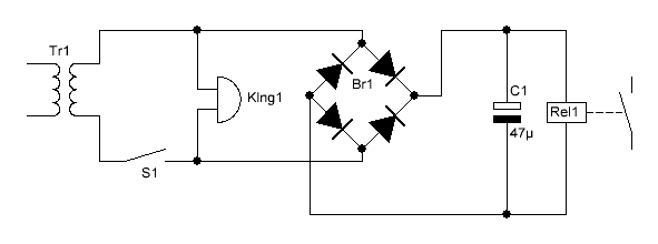

Hallo Fachleute!
Ich weiß gerade noch was Volt und Ampere ist, habe es aber ansonsten mehr mit der weichen Ware (Software) als mit der Hardware zu tun. Trotz langem googeln ist es mir nicht gelungen für folgendes Problem ein Relais oder ähnliches zu finden:
Ich habe eine Türklingel an einem Trafo 8V AC. Und ich habe einen potentialfreien Kontakt einer Alarmanalage (3V). Ich möchte den Kontakt über ein Relais an die Klingel anschließen, so das beim Klingeln der Kontakt geschlossen wird.
Meine Frage: welches Relais (oder Optokoppler, oder, oder .. ) brauche ich um diese einfache Schaltung zu realisieren?
Für konkrete Hilfe (am besten mit link zu so einem Teil) wäre ich sehr dankbar.

oh Herr Deutsch ist ne schwere Sprache und wenn du so programmierst wie du dein Problem stellst dann seh ich schwarz. Du benötigst ein simples 6 V AC Relais das du parallel zur Klingel schaltest.
Und ein potentialfreier Kontakt ist das schon mal gar nicht an der Alarmanlage. Das ist ein Schalteingang und kein Ausgang. Diese Eingänge müssen potentialfrei angesteuert werden, da die Alarmanlage da eine Spannung ausgibt!

Wenn ich bei Conrad 6V AC Relais suche, bekomme ich 1700 angezeigt - aber m.E. nicht die Richtigen. Ich sehe immer nur 6V DC.
Verträgt ein 6V AC Relais auch 8V AC ohne das es durchbrennt?

Und wenn du kein 8 V AC Relais findest kannst du auch ein 6 V AC-Relais nehmen oder du nimmst ein 12 V DC Relais und schaltest diesem einen Brückengleichrichter vor. Ob ein 12 V AC-Relais bei dir anzieht kannst du nur Probieren.

Ich würde da gar nicht erst lange suchen ein 12V DC Relais und ein Brückengleichrichter und das Ding tut was es soll
BID = 939945
Finder produziert auf jeden Fall auch 8V AC Relais. Nur bekommst du die meistens nur auf Bestellung! Suchwort Koppelrelais 8V AC! Mit 12V AC bekommst du die bei fast jedem Fachhändler.
