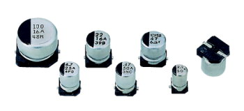

Hallo Leute,
da bin ich mal wieder und hab ein Problem.
Ich hab 'nen SMD Elko gebraten und werde leider aus dem Aufdruck nicht schlauf. Ich hoffe einer kann mir helfen.
Aufdruck: 1F
220
16V
Bitte helft mir weiter...... DANKE!!!
Steffen

Hallo Leute,
also das ist auf jeden Fall ein Elko, da er ein Alubecher als Gehäuse hat. Nur ist halt leider die Beschriftung nicht standartgemäß.
Steffen

Tut mir leid, wenn ich mich nicht klar genug aus gedrückt habe, leider habe ich keine Digicam.
Bauform und Art waren festzustellen (SMD Elko 16V, ca.6mm hoch & 6mm Durchmesser), aber die Beschriftung ist leider nicht eindeutig. (Hersteller, Kapazität & max. Temperatur fraglich.

...Tut mir leid, wenn ich mich nicht klar genug aus gedrückt habe...
"SMD Kondensator (Elko)" ist eigentlich klar genug
...leider habe ich keine Digicam...
Macht nix, sahen vermutlich so aus:
https://forum.electronicwerkstatt.d.....S.jpg
...Bauform und Art waren festzustellen (SMD Elko 16V, ca.6mm hoch & 6mm Durchmesser), aber die Beschriftung ist leider nicht eindeutig. (Hersteller, Kapazität & max. Temperatur fraglich...
16V 220µF klingt plausibel, obwohl 6×6mm dafür schon etwas knapp ist.
Hersteller wäre interessant, doch leider verzichten die Hersteller aus irgendwelchen Gründen auf ein Herstellerlogo
Hier habe ich einige Links zu solchen Hersteller:
Schau mal in diversen Katalogen rein, vielleicht findest du dort was Passendes
Bei Farnell hab' ich das hier gefunden:
http://de.farnell.com/jsp/endecaSea.....p;y=8

Danke Leute, für eure Zeit und Hilfe.
Es ist ein 220µF 16V 105°C Elko aus Panasonics alter Baureihe.
