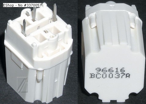

Hallo Freunde,
von dem NTC/PTC habe ich ein Bild:
Die Beschriftung auf dem Bild ist falsch, die richtige Bezeichnung ist: "96012 PH 8812"
Hochgeladenes Bild : PTC-NTC.jpg

BID = 35407
bahne
Beiträge: 58
Wohnort: Hamburg
Hallo Juan,
PTC VERGLEICHSLISTE
http://www.fernseh-maul.de/Datenbanken/PTC-VERGLEICH/ptc-vergleich.html
hier hat man die Widerstandswerte,
die muß man wohl einzeln kaufen, ein Problem sind die Wattwerte.
MfG
Hans
