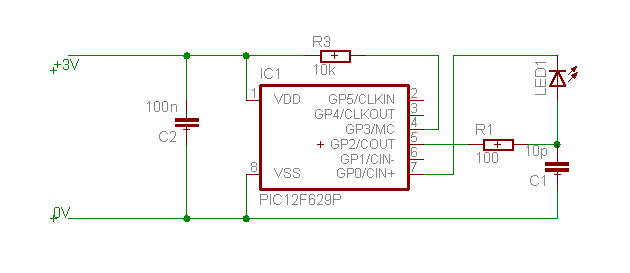

Ltof Inventar
Beiträge: 9386 Wohnort: Hommingberg
Bei vorgegebenen Bausätzen ist fraglich, ob die mit 3 Volt klar kommen und zweitens sind die sicherlich nicht auf minimalen Stromverbrauch hin optimiert.
Ich selbst würde das mit einem kleinen µC (PIC12F675) zusammenwürfeln. Mit wenigen Bauteilen ließe sich das Gewünschte optimal umsetzen. Ein potenzielles Problem ist beispielsweise, dass der Dämmerungsschalter durch die eigene Funzel beeinflußt wird. Der µC kann das geschickt umgehen, in dem er die LED zur Lichtmessung kurz aus macht - so kurz, dass das nicht wahrnehmbar ist. Auch könnte der µC die LED bei zuviel Tageslicht wieder aus machen, weil man das Licht eh nicht sehen würde. Den Spannungsteiler Fotowiderstand/Vorwiderstand versorgt man aus einem Port, so dass selbst der nur während der Lichtmessung Strom aufnimmt. Die meiste Zeit kann der µC schlafen. Das alles zusammen würde erheblich die Batterielebensdauer erhöhen. Alles in allem wird der Eigenverbrauch des µC weit unter dem liegen, was die LED braucht.
Aber man müsste das halt auch programmieren.
Der Mehraufwand für die Programmierung wird etwas durch den geringeren Hardwareaufwand kompensiert. Bei dem Bau von mehreren Lichtern macht sich das ganz schnell bemerkbar.
