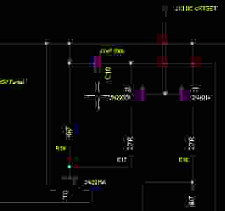

BID = 36189
Beiträge: 7464
Und so sieht es als Schaltung aus.
Hochgeladenes Bild : portpin.gif
BID = 36192
Genau.
Danke, Jörgen.
Womit hast Du das kleine Bildchen gemacht ? Ich konnte mich nicht überwinden das große Malprogramm anzuwerfen.
