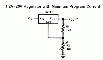

bin gerade dabei mit einem LM317 eine Spannungsgregelung aufzubauen siehe LM 317.gif.
Eingangsspannung sind geregelte 5V vom 7805,
Ausgang soll 0-5V sein.
Problme ist das der LM317 minimal 1,2V rausgibt. Jetzt bekam ich den Tip einen Kondensator unter den Poti R2 einzubauen, gesagt getan, doch jetzt stehen immer 4,5 Volt an, nichts mehr zu regeln.
Kann mir jemand einen Tip geben. Danke schon mal im voraus.

Es gibt 2 Möglichkeiten:
1.) Du brauchst eine negative Spannung von 1,2V an die du das Poti unten anschließt. Dann kommst du sicher auf Null.
2.) Es ist wohl viel leichter, wenn du am Ausgang 2 Leistungsdioden seriell in Durchlassrichtung reinschleißt.
Da fallen dann ca 1,4V ab und die sind auch ziemlich konstant. Das hat dann aber den Nachteil, dass du wenn deine Eingangsspannung nur 5 V, du nie mehr 5V erreichen kannst. Das geht aber sowieso nicht, da am LM317 was abfällt...

Wenn die Spannung von 5V sowiso schon durch einen 7805 stabilisiert ist, würde ich nicht noch einen LM317 hinterherschalten. Dann reicht ein normaler Transistor mit Poti als Spannungsteiler an der Basis. Dann kommst du auch auf 0 Volt runter, und verlierst weniger an der Maximalspannung.

entschuldige, aber die schaltung kannst du so vergessen, wenn der LM317 am eingang 5V von einem 7805 bekommt wirst sowieso unter last nicht mehr als 2,5-3V raus bekommen...
du musst dem LM317 mindestens 8V geben damit er 5V noch sicher briungen kann, die ganzen methoden für die 0V sind ungünstig ausser die mit der negativen hilfsspannung, und auch diese hilfspannung gehört zumindest mit zenerdiode stabilisiert, je stabiler diese spannung is umso stabiler is auch die ausgangspannung
wenn du die spannung exakt von 0-5V einstellen willst musst du halt den spannungsteiler am LM317 so richten dass des poti bei rechtsanschlag den teiler so stellt dass eben genau 5V rauskommen
also, sag mal welche spannungen du zur verfügung hast - wo is des teil eingebaut wenns fertig ist?
um eine negative hilfspannung und eine höhere eingangspannung wirst nicht kommen - anders gsagt, der LM317 muss VOR dem 7805 angeschlossen werden...
frage is jetz nur noch wo du deine negative spannung herbekommst - dafür wärs intressant wie du zu der eingangspannung vorm 7805 kommst, man kann sich mit zwei dioden und zwei elkos auch wenn du nur eine trafowicklung hast und einen brückengleichrichter eine negative spannung mit geringerer belastbarkeit aufbaun, der LM317 braucht aber weniger als 1mA also is des kein problem...

Hab inzwischen den 7805 rausgeschmissen und 2 Dioden in Reihe an Vout angeschlossen, sieht soweit ganz gut aus, ich muß auch nicht exakt auf 0V, 0,3 ist auch OK.
Wobei gehts hier überhaupt?
Also ich habe die Aufgabe aus einer KFZ Spannung ca. 13,8V zwei regelbare Spannungen von 0-5V und von 0-2,5V zu machen.
Diese Spannungen müssen zu 99% gleich regelbar sein, d.h. wenn Spannung1 3,4V hat muß Spannung2 1,7V haben, wenn Spannung1 = 1,6V dann Spannung2=0,8V, Hierzu verwende ich einen doppelpoti der unter R2 eingebaut ist, das funktioniert auch schon ganz gut
Alles wollte ich mit 2 parallelen LM317 realisieren, weil ich nicht genau weiß wie hoch die Stromaufnahme sein wird in die diese Regelung eingreift.

wie belastbar müssen die spannungen sein ? ein OPV könnte dir die halbe spannung ganz exakt liefern...

Das mmit der gleich-Regelbarkeit kannst Du bei der Dioden am Ausgang Methode vergessen. Die ziehen ja einen konstanten wert ab, während DU mit den Potis einen Multiplikator einstellst.
Ich würde Dir auch eine 2fach OPV mit zwei leistungs Darlington Transistoren nahe legen. Das wird wesentlich genauer.
z.B. LM358 als OP und 2 stück TIP140 in Collectorschaltung dahinter. Dann brauchst Du nur noch eine 5V Referenz oder so, da kannst Du den 7805 nehmen, und fertig ist das ganze, und hochgenau.
