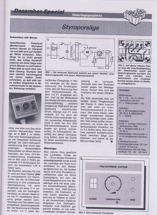

BID = 645751
GeorgS
Beiträge: 6440
Nachem die Anekdoten unserer Andrea leider nur sehr bedingt weiterhelfen, zurück zum Thema...
Na, dann:
https://forum.electronicwerkstatt.d.....rs_ge
Danach müßte das Netzgerät von Andrea ausreichen.
Georg
