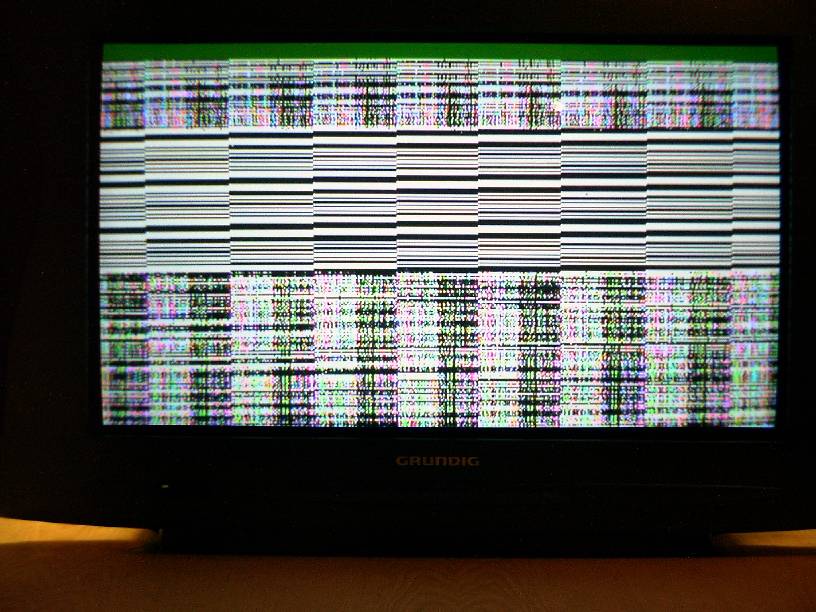

Wieder mal mein Sorgenkind. Kein Bild bis auf dieses wie auf dem Foto, kein Ton, keine Reaktion auf die FB oder Gerätetasten. Nach dem Einschalten vergehen ca 20sec. bis das Gerät aus dem Standby erwacht und dann dieses komische Bild von sich gibt, manchmal auch nur einen komplett blauen oder grünen Bildschirm. Kein Videotext oder Menü möglich. Wer weiß Rat? Featurebox??????? Ich hoffe auf eure Hilfe. Vielen Dank schon mal. Servicemanual ist komplett verhanden.

Featurebox ja Keine Ahnung wie teuer so ne neue ist und ob man die reparieren kann.

da sind die Elkos in der Box platt, wenn du etwas Erfahrung hast kannste die ja tauschen und gut nachlöten.
Ansonsten evtl. eine in Austausch besorgen.

Hallo, danke euch. Die Box ist eh schon offen. Da werde ich dann mal die Elkos checken. Ich melde mich wieder wenn ich damit fertig bin.

Hi, ich habe alle Elkos gewechselt, leider ohne Erfolg. Genau das gleiche Bild. Was kann es denn noch sein? Ich bin für jeden Hinweis dankbar.

Hi all, danke für die Hinweise. Habe mir eine neue Featurebox gekauft. Teile wechseln und nachlöten hatte nichts gebracht. Funzt jetzt alles wieder bestens. Ist schon merkwürdig, was die Box doch für vielfältige Fehler verursachen kann. Da kommt man ganz schön ins grübeln.
