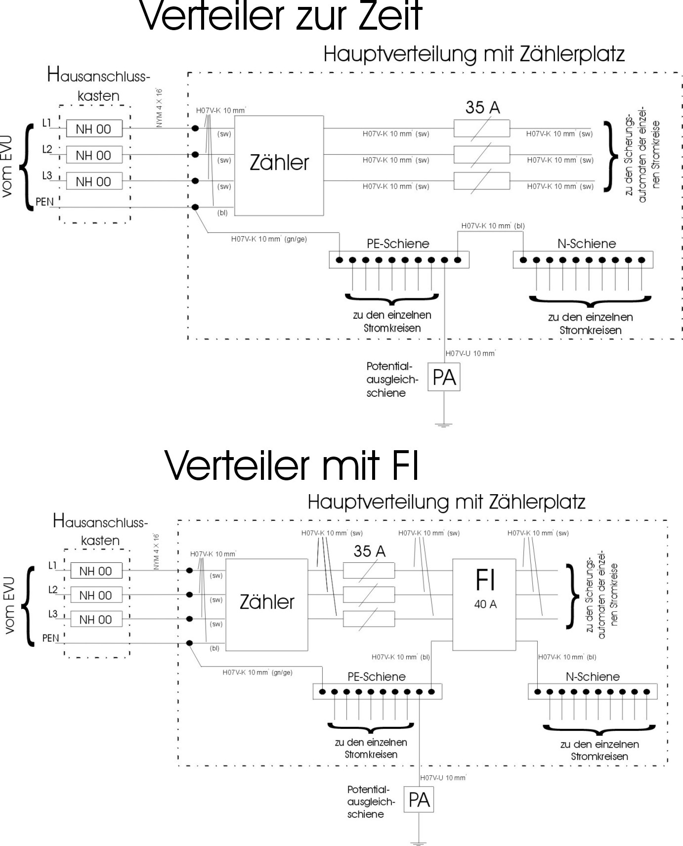

ich möchte die Hauptverteilung (mit Zählerplatz) meines Einfamilienhauses um einen FI-Schutzschalter erweitern. Ich habe im anhängenden File einmal aufgezeichnet, wie die Verteilung z. Zt. aussieht und wie ich mir die Verdrahtung mit FI vorstelle. Allerdings bin ich mir nicht hundert Prozent sicher, ob das so korrekt ist.
Für Euer Feedback wäre ich sehr dankbar.

Schaltung ist OK so.

Alles gut, aber wie immer "der Kommentar" das bei Auslösung das ganze Haus dunkel ist.

ist schon richtig, dass dann das ganze Haus dunkel ist, ich werde den Einbau eines zweiten FI erwägen. Vielen Dank für die Bestätigung.
