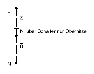

Hallo, ichhabe folgendes Problem .
Es geht um ein Backofen der ca. 8 Jahre altist .
Er hat einmal oben eine Heizung und 2 Heizkreise unten wo die eine Heizung 230V und die andere 86 V bekommen soll. Jetzt war die eine mit 86 V kaputt also besorgte ich eine Ersatzheizung (es ist auch die richtige) jetzt habe ich aber beim abklemmen mir nicht gemerkt wie die 2 Heizungen angeschlossen waren.Es kommen 2 drähte vom Nockenschalter und 2 direkt von der Oberhitze.Ich hörte auch schon was von Reihenschaltung der Heizungen
Nun würde ich gerne wissen ob jemand mir da weiterhelfen kann mit einem Anschlussplan oder Farbbelegung der klemmen ,weil wenn 230V auf die kleine Heizung kommen brennt die durch. Hat jemand unterlagen von diesem Herd oder weiss irgendwas ???
BITTE HELFT MIR ICH VERZWEIFEL SCHON
BID = 631822
wenn du logisch an die Sache ran gehst, kann nur die Leitung von der Oberhitze die mit den 86V sein den Ober und Unterhitze können getrennt geschaltet werden.
Zur Sicherheit hänge die große Heizung an den Nockenschalter und eine 100 W Glühbirne als Ersatz für die Kleine ran und messe dann mal die Spannung über dem Glühobst.

Hi, meinst du also das die Oberhitze mit der 86V Heizung in Reihe liegt und das die zwei drähte von dem Nockenschalter an die unterhitze gehen sollen an die Heizung mit 230 V und die andern von der Oberhitze an die kleine Heizung mit 86V ???
Wie entszehen den die 86 V dabei ??? Durch den Widerstand der Oberhitze ???
Das mit der Glühbirne ist eine gute idee ,die müsste ja auch mit 86V was von sich geben ?

Onkel Ohm lässt grüßen.(Reihenschaltung von Widerständen) Oder denkst du die bauen da einen Trafo für die Rund 90V ein? Ergo wird da höchstwahrscheinlich ein Teil der Oberhitze als Vorwiderstand dienen.

HI, ja schon klar aber die anschlüsse von der Oberhitze sind einfach nur gebrückt Phase und Null ,ich mach mal ein bild rein wenns klappt .
Ich habe mal makiert an der oberhitze die 2 drähte wo runter gehen sollen bzw. dafür vorgesehen sind
