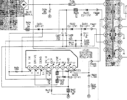

Hallo Experten, ich hab hier mal nen 'Fall' der anderen Art.
Einem Bekannten ist der Fernseher von einem kleinen Tisch gefallen und funktioniert seit dem nicht mehr.
Ich hab den mal untersucht und der Fehler war ein langer Riss quer ueber die Platine. Ich hab jetzt alles nachgeloetet und die Leiterbahnen restauriert. Ich hoffe damit hab ich mir hier nen Fleisspunkt erarbeitet.
Ferseher geht leider immer noch nicht!
Problem: der Riss ging auch durch die Leiterbahn der +B Versorgungsspannung, so dass ich vermute, das das Netzteil mal ohne Last gelaufen ist. Im Primaerteil habe ich einen Widerstand gefeunden (R615 Micron 60 0,47 Ohm 1/2 W) der vom Netz-Sieb-Elko zum Primärtrafo geht. Der ist hin.
Frage: gibt es sonst noch was, was typischerweise kaputt geht, wenn das Netzteil ohne Last laeuft? Ab heute Mittag sind alle Laeden fuer ne laaaaange Zeit zu und ich bekomme keine Ersatzteile.

...kurzes Update: Hab den Widerstand ersetzt, aber es tut sich nach wie vor nix.
Netzteil arbeitet nicht. Man hoert beim Einschalten nur die Entmagnetisierung. Die Standby LED bleibt dunkel.
Da ist ein gekuehltes IC 601 mit der Bezeichnung
STR
S5706
SK56919
von dem ich annehme, das es den Trafo ansteuert.
Kann es sein, das das hin ist? Hat jemand zufaellig nen Schaltplan von dem Teil? Ist nur eine einzige Platine, kann nicht gross sein.

BID = 44625
Bergsteiger
Beiträge: 80
Hochgeladenes Bild : Unbenannt2.gif

Aber das Drama ist leider noch nicht zu ende.
Ich vermute wirklich, das der IC hin ist. An Pin 1 messe ich etwa 315V, die anderen Spannungen muss ich erst noch messen.
Vielleicht hat sich auch einfach eine Diode mit verabschiedet. Ich hatte noch keine Zeit zu messen.
Ich hab leider nicht viel Erfahrung mit Schaltnetzteilen und auch kein Oszilloskop zur Hand.
Hast du ne Idee was (ausser dem IC) kaputt sein koennte?
VG
Ralf

BID = 44681
Ralf
Doppelanmeldung daher gesperrt
...angemeldet und schon funktioniert es!
Geiler Link! Super!
Ich hab jetzt mal etwas mehr gemessen: am Sens Eingang (Pin 7) vom STR S5706 kommen nur etwa 1V an. Dort sollten laut Schaltbild aber 31,6V anliegen.
Hmm, R603 hab ich ausgeloetet und getestet: der ist ok. Die Diode D605 hab ich im eingeloeteten Zustand gemessen und die scheint auch ok zu sein.
Kann es sein, das der IC einfach nicht 'anschwingt'?
BID = 44687
Bergsteiger
Beiträge: 80
PIN 7 hochhängen und dann messen.
[ Diese Nachricht wurde geändert von: Bergsteiger am 26 Dec 2003 15:07 ]
BID = 44698
Ralf
... habe Pin 7 in die Luft gehaengt und mal gemessen. Zunaechst konnte ich etwa 6 bis 7 Volt an der Stelle messen, an der zuvor Pin 7 angeloetet war.
Dann ploetzlich loeste sich R615 mit lautem Knall in seine Bestandteile auf.
Habe R615 noch mal ersetzt und noch mal probiert, aber der ging auch sofort wieder hoch.
*ratlos*
BID = 44701
Bergsteiger
Beiträge: 80
PIN 7 wieder ran.
Spannung PIN 9 ?
BID = 44710
Ralf
...leider nicht mehr moeglich:
Hab Pin 7 wieder angeloetet, aber wenn ich jetzt den Fernseher einschalte, ist geht sofort R615 hoch.
