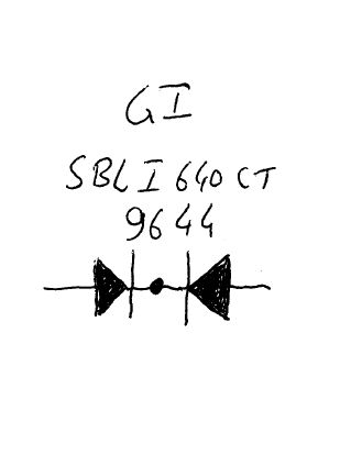

ich habe mit gebaut. Beim zerlegen eines Netzteiles für eine Nixdorf Kasse (So ein kleiner PC) habe ich nicht gesehen, das ein kleiner Kühlkörper am Deckel befestigt war, so das ich die drei dort drauf sitzenden Bauteile an ihren Beinen abgebrochen habe.
Ein Bauteil im TO-220 macht mir kummer.
Die Daten:
GI
SBLI640CT
9644
(Darunter sind zwei Dioden abgebildet mit einem Punkt in der Mitte.)
Hat jemand einen Vergleichstyp?

Das ist eine Doppeldiode. Ein Datenblatt habe ich nicht gefunden, aber es wird reichen, eine möglichst "starke" Doppeldiode mit zb. 10 oder 15A Belastbarkeit einzusetzen. Gute Quellen sind alte Computernetzteile.
Diese Zeichnung ist wichtig!
Man kann daran sehen, ob es sich um eine Doppeldiode mit gemeinsamer Anode oder mit gemeinsamer Kathode handelt.
Nachmessen geht natürlich auch.

Gemeinsame Kathode.
Steht sogar drauf, dass er in der 44.Kalenderwoche 1996 bei General Instruments hergestllt wurde.

Dieser müsste passen, oder?
http://www2.produktinfo.conrad.com/.....n.pdf
BID = 598417
Onra
Beiträge: 2526
Ja, sollte passen. Allerdings solltest du bei der Sperrspannung maximal 45 Volt nehmen, da beim Sprung von 45 nach 50 Volt durch eine geänderte Fertigung die Vorwärtsspannung ebenfalls größer wird und somit unnötige Verluste verursacht.
