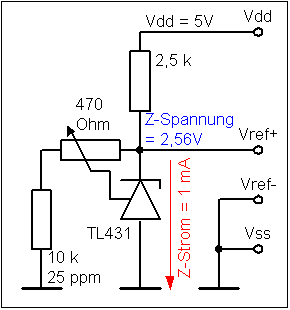

Naja mein Prblem ist. Ich muss aus einer Spannung von 5V, 2V machen. Aber die Widerstandsberechnung ist wäre ja: Widerstand= (V eingang - V ausgang)/A Verbraucher. Wenn ich aber nicht weisse was der Verbraucher für eine Leistungsaufnahme hat? Soll ja ne Referenzspannung sein.
Das ist mein eigentliches Problem
Gruß Michael

Da brauchste keinen WIderstand, sondern eine Zener-diode mit 2V Durchbruchspannung. Oder Z-Diode, werden mich gewisse Leute korrigieren...

Danke für eure Antworten. Bin hald leider kein Profi. Will nur aus 5V, 2V machen. *gg*
Also mit dieser Z-Diode funktioniert das?

je nach Strom reichen auch 3 einfache Si-Dioden und ein Widerstand.

Wie genau sollen es 2V sein? Wie groß ist der zu erwartende Strom?
Evtl. tun ein 78L02 und eine Diode gute Dienste.
