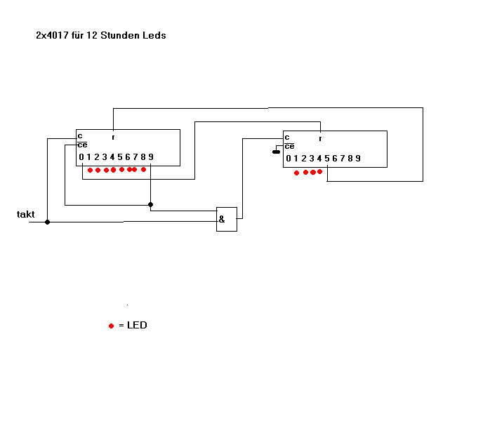

Hi Leute, ich bin dabei eine Uhr zu bauen. Die Minuten funktionieren ohne Probleme (pro Minute eine Led), aber mit den Stunden hab ich Probleme, Ich hab das alles mit 4017 aufgebaut. Um nun die 12 Stunden anzuzeigen (also pro Ausgang eine Led) wollte ich 2 4017 kaskadieren, im Datenblatt war auch ein Beispiel, aber nur mir dreien. Hab die Schaltung auf 2 4017 umgeändert, nun ist es aber so, dass nach der 8ten Led diese stehenbleibt, eine Stunde durchläuft und erst dann die 9te Led (am zweiten 4017) Spannung bekommt. Also kurzum: Wie kann ich zwei 4017 sauber ohne stocken kaskadieren? lg Luke

Das liegt meistens daran das R17 verpolt wurde...

r17?! Ok ich nehme mal an ich soll mein Schaltplan hochladen, blöd von mir sry hab nicht dran gedacht... lg

Öhm... Und wo ist der Rest der Schaltung ?

In wie fern ist das denn wichtig? Rest funktioniert ja und gibt stündlich ein Signal (takt) ab. Die 12 Leds werden direkt so betriben, sind alle über ein Widerstand an Masse. Versorgungsspannung 6V und Kondensatoren, 100µF, sind an jedem IC (also an + und -). Wie gesagt, das mit dem Kaskadieren funktioniert ja auchm nut stockt das ganz zwischen der 8. und 9. Led.

Edit2: Die erste Stufe (LED) liegt übrigens an Ausgang '0' am 1. IC.
