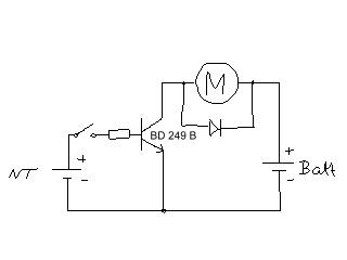

Folgendes Problem:
Ein Trasistor, der nur zum Schalten eingesetzt wird. Die Schaltspannung (5V) kommmt aus nem Computernetzteil. Geschaltet wird n motor an dem 7,2V Akkupack. Wenn ich den Emitterpin an die Masse des Akkupacks schliesse, fliesst doch aber niemals Spannung vom 5V Potential des NT zur Akkumasse, oder?

Mal mal einen Schaltplan von Deinem Vorhaben.
Ich habe nämlich die Befürchtung, daß Du den Transistor bei Deiner Planung zerstören wirst.

Die Masse vom Netzteil muss mit der Masse vom Akku verbunden werden um gleiches Potential zu erhalten. Poste aber, wie Perl schon sagte, deine Schaltung.

Das ist der Schaltplan:
Hochgeladenes Bild : 1.jpg
BID = 39909
So, ists richtig.
Den Widerstand solltest Du so auswählen, daß der Basisstrom etwa 10mal kleiner als der Motorstrom ist.

Danke. Ähm, wie kommst du gerade auf das 10tel? Liegt das an dem B in der Transistorbezeichnung?
Knallt der Transistor durch, wenn ich mehr nehm, z.B. 1/5? (Keine Angst, ich werd deinen Rat befolgen )
BID = 39951
Nein, dieser Transistor darf bis zu 5A Basisstrom bekommen, egal wie hoch der Kollektorstrom ist.
Es ist üblich einen Faktor 10 für die Stromverstärkung anzunehmen, wenn man solche Transistoren als Leistungsschalter betreibt.
Einerseits möchte man erreichen daß die Kollektor-Emitterspannung im eingeschalteten Zustand möglichst gering ist, -dazu braucht man einen hohen Basisstrom- , andererseits möchte man natürlich noch ein bischen Verstärkung haben.
Wenn man die Ansteuerung allzusehr übertreibt, kann es auch geschehen, daß die Kollektorspannung bei geringer Last wieder ansteigt. Aber wie gesagt, kritisch ist das nicht.
