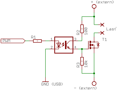

Zweiteres. Das Signal, das normalerweise den Leistungstransistor schalten würde, geht in den Optokoppler. An dessen Ausgang hängt dann der Endstufentransistor.
Ein Datensignal über Optokoppler weiterzugeben, ist nicht ohne. Nur weil vorne ein Rechteck reingeht, heißt das noch lange nicht, dass hinten auch wieder eins rauskommt. Je nachdem wie kritisch der Empfänger auf Einhaltung der Timings und z. B. Flankensteilheit besteht, handelst du dir da schwer zu findende Probleme ein (manchmal geht's, manchmal nicht).
Das PWM-Signal ist da viel unkritischer. Da möchte man zwar auch besonders steile Flanken, aber bei 100 Hz könntest du dir den OK sogar selber mit Diode und Fototransistor aufbauen und es würde noch funktionieren.
Mir sind MOS-FETs als Leistungstransistoren lieber. Bei richtiger Ansteuerung machen die schneller zu als z. B. ein Darlington (den du für hohe Leistung brauchst). Außerdem ist der Spannungsabfall und damit die Verlustleistung oft geringer als bei einem Bipolar-Transistor. So ähnlich wie unten habe ich das vor kurzem mit einem Bekannten zusammen gebastelt, um an den Ausgang eines PWM-Reglers in einem ferngesteurten Flugzeug stärkere Motoren anzuschließen (der Empfänger eines billigen China-Helis wurde in einen Eigenbau übersiedelt; da der Heli gegendrehende Rotoren anstatt eines Heckrotors hatte, ersetzen die im Flugzeug jetzt prima das Seitenruder). Die MOS-FETs waren in dem Fall einfach von einem Mainboard runtergelötet. Der Flieger hat schon seine ersten Flüge hinter sich. Die Widerstandswerte sind allerdings Richtwerte und richten sich nach den Daten des OKs und FETs. Eventuell sollte man sogar noch einen Kleinleistungstransistor (z. B. BC327) auf der Leistungsseite dazwischen schalten.

danke für die Erklärung und den Schaltplan.
Ob das nun ein Rechteck oder ein Trapez oder ein Buckel ist sollte der LED beim Dimmen ja eigentlich egal sein oder? Die Sache mit den OKs gefällt mir aus meiner Paranoia-Sicht eigentlich gut, aber... die ganze Geschichte mit dem externen Netzteil kam ja daher, das der USB-Strom nicht für 90 LEDs reicht. Wenn ich jetzt statt der 90 LEDs 90 OKs betreiben will stehe ich wieder vor Ausgangsproblem Ich hab grad mal etwas gestöbert und die OKs verbrauchen nicht nennenswert weniger. Manche sogar mehr als die LED

Ok. Insofern muss es auf alle Fälle irgendwas optokopplisches werden weil ich nich will das sich irgendwelche Zacken in meinen PC breitmachen.
