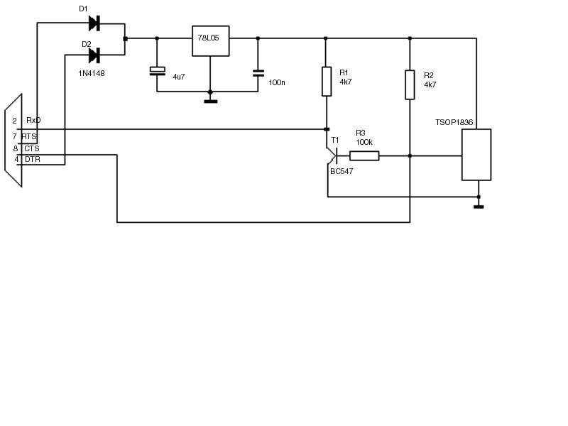

ich habe da ein Problem mit der Schaltung "Infrarot Transceiver für den PC"
aus dem Elektorheft 11/2001.
Am Output des Ir-Empfängers TSOP1836 hängt die durch einen 100kWiderstand geschützte
Basis des BC547. Warum einen derat hohen widerstand? Hat das mit heftigen Impulsströmen
die der IR-Empfänger abgeben könnte zu tun?
Würde mich freuen, wenn ihr mir helfen könntet

so, hier ist die Schaltung. Ich hoffe ihr könnt mir helfen.

Ich erkenne das Problem nicht. Funktioniert die Schaltung nicht? Der IR - Empfänger hat im Ausgangskreis einen NPN-Transistor in Emitterschaltung mit 100 KOHM Kollektorwiderstand. Ein Blockschaltbild vom IR-Empfänger gibts bei Conrad Electronic

Ich kann mir nur keinen Reim darauf machen, warum als Basiswiderstand des BC547 100 kOhm gewählt wurden. Hätte da ein geringerer Widerstand nicht auch genügt?
Das ist mein Problem.
BID = 38262
100k reichen zum Durchsteuern des npn vollkommen aus, aber wenn R3 allzu klein ist, wird der High-Pegel des CTS-Signals schlecht.
