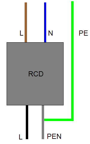

In einer freistehenden Garage soll ein RCD eingebaut werden. Die Installation wurde Anfang letzten Jahres erneuert. Allerdings liegt nur eine 2-adrige Zuleitung, die dann entsprechend auf eine 3-adrige Leitung "geklemmt" wird, sprich: es wird klassisch genullt. Der 3-adrige Bereich soll jetzt durch einen 2-poligen RCD mit 0,03A und einer eigenen 6A-Sicherung - für ein Garagentorantrieb und eine Steckdose, an der nur sehr selten etwas angeschlossen wird - abgesichert werden. Es soll kein lokales TT errichtet werden.
Ich habe mal eine Zeichnung angehängt. Ist die Einbindung des RCDs korrekt? Ich möchte gerne die Installationsarbeiten ausführen, es wird aber alles nachher noch vom Elektriker geprüft.
Und welche Schutzart (IPxx) ist mindestens vorgeschrieben? Die Installation erfolgt im Unterputz Rohr in einer nicht wärmegedämmten Wand.

Ich nehme an, dass die 2-adrige Leitung nicht ausgetauscht werden kann ?
Ist der PEN wirklich ein PEN ? Oder im Haus irgendwo auf den N oder PE geklemmt ?
Ansonsten denke ich, die Installation wäre so durchführbar.

> Welche Schutzart wird denn benötigt? Die Garage ist freistehend aber
> eigentlich fast immer abgeschlossen.
Dürfte aber Trotzdem als Feuchtraum gelten da nicht beheizt. Also das gewöhnliche Feuchtraumgedöns in IP44 oder besser.
Anschluss des RCD passt soweit. Ich nehme mal an, du wirst einen kleinen Feuchtraum-Aufputz-Verteile für den RCD vorsehen? Wenn du mit bestehender zweiadriger Leitung den versorgen willst, dann zuerst den PEN auf die PE-Schiene Klemmen, von dort dann eine Brücke durch den FI zur N-Schiene.

Die gezeichnete Schaltung mit der PEN-Aufteilung und der RCD ist korrekt! Auf ein lokales TT-System würde ich mich auch nicht einlassen, wenn derzeitig die ganze Anlage im TN-System ausgeführt ist.

@Threadstarter: Ich will dir wirklich nicht zu nahe treten, aber wenn man sich die Installation und vor allem die Zählertafel anschaut, kann man Angst bekommen! Da sollte mal saniert werden - einerseits, um die anlage technologisch auf ein anständiges Niveau zu bringen, um später mit modernen Geräten keine Probleme zu bekommen, andererseits aber - und das ist am wichtigsten - damit die Sicherheit der Bewohner gegeben ist, denn abgesehen von dem Fehlen von FI und TNS-Endstromkreisen kann es durchaus sein, dass die Isolation der Leitungen schon sehr marode ist - von losen Klemmstellen garjnicht zu sprechen!

Was die Garage angeht, so ist diese Erweiterung eigentlich unzulässig, da ein PEN mindestens 10mm² Cu haben muss! Wenn man es doch macht, muss absolut sichergestellt sein, dass die PEN-Ader gut verklemmt ist (neu absetzen und mit Steckklemmen neu anklemmen.
Trotzdem bleibt das Ganze gefährlich - ein unterbrochener PEN bewirkt, dass der PE unter netzspannung steht, wenn ein Gerät angeschloosen oder das Licht angeschaltet wird - und damit auch die Metallgehäuse. In dem Fall nutzt der eingebaute FI garnichts, er schaltet nicht ab, weil der Strom über N korrekt "abfließt", und vor dem FI (netzseitig gesehen) über den PE zurückfließt.
