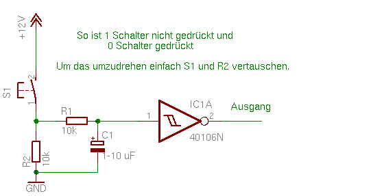

hab mich ein bischen schlau gemacht und in eurem forum folgende schaltung gefunden(von tixiv): entprellung
kann ich diese für mein problem verwenden?
ich nehme an, dass ich S1 und R2 vertauschen muß, da ich bei betätigen des tasters ein positives signal haben möchte, ist das richtig?
danke
claus
[ Diese Nachricht wurde geändert von: clauszoechling am 19 Apr 2008 10:41 ]
BID = 516787
Entweder das, oder du verwendest einen der unbenutzen Inverter um das Signal wieder auf die Beine zu stellen.
Es ist aber generell üblicher den Schalter gegen Minus (Masse) arbeiten zu lassen, weil man sich dann die Verlegung der Plusleitung sparen kann, und weil es dann auch keine fatalen Folgen hat, wenn man mal einen Kurzschluss gegen Masse macht.

clauszoechling
Beiträge: 58
hallo
unbenutzten inverter?
welcher pin wäre das?
wenn ich das datenblatt des 40106 richtig verstanden habe, dann:
7 masse
14 spannung
1 eingang taster
2 ausgang taster
welcher wäre dann der inverter?
danke
claus
BID = 516798
Hier steht alles was Du brauchst!
http://www.nsc.res.in/~elab/das/ppdas/Datasheets/40106.PDF
BID = 516803
Einer von den fünfen, die du noch nicht verwendet hast. Such dir einen aus!
