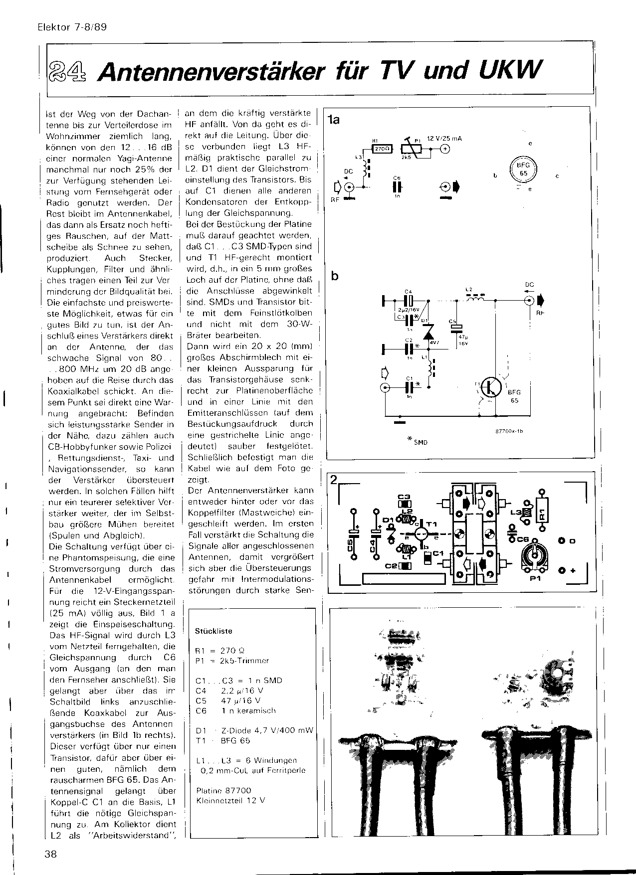

BID = 40875
entschuldige, daß ich mich erst jetzt wieder melde, aber ich bin einfach nicht dazu gekommen.
Hier eine relativ einfache Schaltung.
Hochgeladenes Bild : Antennenverstärker 2.gif
BID = 40878
und die fortsetzung!
Hochgeladenes Bild : Antennenverstärker 1.gif
BID = 40881
Noch eine andere Schaltung.
Hochgeladenes Bild : Ant.Verst. 1.jpg
BID = 40882
und die Fortsetzung
Hochgeladenes Bild : Ant. Verst. 2.jpg
BID = 40886
Die Alarmanlage hat auch ohne Verstärker zu funktionieren. Wenn man die Antenne natürlich hinter jeder Menge Blech versteckt kann das nicht klappen.
Siehe den alten Thread, fast wortwörtlich gleiche Fragestellung. Nach verändern der Antennenposition war alles OK.
Auch wenn der Satz Uralt und abgedroschen ist:
Eine gute Antenne ist der beste Verstärker!
