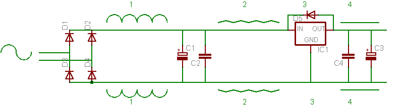

Hallo zusammen.
Bin gerade dabei mir eine Steuerungsplatine zu bauen.
Für ein Ventil benötige ich eine Spannungsquelle von 3-4V.
Habe mich für den folgenden Bausatz(siehe Bild unten) entscheiden(Conrad). Alles funktioniert auch wunderbar. Allerdings meine Frage:
Da ich Gleichspannung benutze benötige ich die Dioden und schätze den C1 nicht!!?? Wofür benötige ich die restlichen Bauteile(Kondensatoren)?
Das selbe Problem habe ich beim Festspannungsregler 78xx. Wozu werden hier die 2 Kondensatoren(einer davor, einer danach auf Masse) benötigt??
Schon mal jetzt vielen Dank für eure Antworten.
Es grüßt euch sean

Hallo Sean,
erstmal willkommen im Forum!
Wenn Du der Regler mit sauberer Gleichspannung speist, sind die Gleichtichterdioden und der Siebelko tatsächlich überflüssig.
Die beiden kleinen Cs sind aber extrem wichtig, um Schwingneigung (HF) zu unterdrücken. Auch der große C am Ausgang sollte bleiben.
Bist Du sicher, daß die maximale Eingangsspannung und die maximale Verlustleistung eingehalten werden?

Wie meinst du das mit Eingangssp. und Verlustleistung eingehalten??
Ich gebe von einem Spannungsnetzteil 12V auf die Schaltung und mit dem Poti regel ich auf 3,5V. Ist das nicht Ok?
Nochmal eine Frage zur Schaltung.Bist du der Meinung das C2, C3, und C5 langt? C4 weglassen?
Gruß sean

Nein, nur C1 weglassen. C4 ist - wie erwähnt - ganz wichtig für eine zuverlässige Funktion der Schaltung.
Was die elektrische und thermische Berlastung angeht:
Welchen Strom willst Du ais der Schaltung ziehen.
Das sind Linearregler. Die setzen die Differenz zwischen aufgenommener und abgegebener Spannung in Wärme um.
Die darf nicht zuviel werden, sonst raucht das Ding ab.
Schau Dir mal das Datenblatt zum Regler-IC an!
Selbiges Spiel gilt auch für den Festspannungsregler.

sam2 hat am  8 Feb 2008 21:16 geschrieben :
Wenn er ein unstabilisiertes Netzteil dran haben sollte,würde ich den aber auch genau da lassen,wo er angedacht war...

Am Eingang jeder Netzspannungsquelle steht nur eine Sinusspannung zur verfügung. Die Dioden am Eingang lassen da nur die positiven und negativen Halbwellen durch (1). An C1 wird diese Spannung nun "etwas" geglättet (2) um danach im Regler (IC1) auf die gewünschte Ausgangsspannung geregelt zu werden. Dabei gibt es noch einen nützlichen Nebeneffekt, die Elektronische Siebung (3). Diese Spannung wird nun im Ladekondensator "gepuffert" und steht als Gleichspannung zur verfügung (4).
BEACHTE, wenn der Kondensator C1 nicht eingebaut wird, muss die Diode (D5) vorhanden sein, sonst wird dein Regler nicht lange halten.

Jornbyte hat am  8 Feb 2008 21:44 geschrieben :
Richtig,hatte ich ja ganz übersehen
Wenn er C1 weglässt,kann ja die Spannung hinter dem Regler beim abschalten des Netzteils kurzzeitig größer werden wie davor = >

hey jornbyte dein brückengleichrichter funktioniert nicht.
der strom kann nirgendwo zurück.
zu den kondensatoren ist das meiste gesagt.
Wenn der Platz da ist, würde ich sie einbauen, kosten ja so gut wie nix. am Ausgang kann man eigentlich mit nem 1µF Keramikkondensator auskommen....
