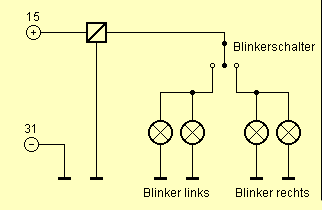

Wer kann mir mit einem Schaltplan für meinen Oldi-Dumper Picco 1
helfen;es geht speziellum den Blinkschalter im Armaturenbrett wo die Kontrolllampe integriert ist?

Problem ist dass bis jetzt noch gar kein Blinker dran ist und ich
wissen will,welche klemme wo dran muss

Laß dir doch nicht jedes Wort aus der Nase ziehen
Was haste für nen Schalter (Klemmenbezeichnungen)was für ein Blinkrelais?
Meine Kristallkugel ist nämlich grad in der Reinigung.
BID = 485164
Grundprinzip ist das hier,aber das weißte ja sicher schon...

es gibt die klemmen 49a,49a',L,L',R,R',und noch eine in der Mitte
Kannste damit was anfangen ?
BID = 485339
sperrholz68 hat am 27 Dez 2007 21:56 geschrieben :
Sicher doch
Die mit dem ' kannste ignorieren,die sind für die früheren Zweikreisanlagen(Hängerbetrieb) als es noch keine elektronischen Blinkgeber(in der DDR) gab.
Wenn ich jetzt von einem eletronischem Blinrelais ausgehe:
Kabel von 15(Zündung) an Klemme 49 Blinkrelais.(Sicherung nicht vergessen).Von 49a an 49a des Schalters.L und R dürften selbsterklärend sein.Dann noch 31(Masse) an das Blinkrelais(wenn elektronisch) und schon Blinkts.Anschluß C am Relais ist für die Blinkkontrolle,die wenn du den alten schwarzen Drehschalter mit dem Knauf hast,der einzelne in der Mitte sein dürfte.Mach mal zur Not ein Bild,sowas hatte ich seit 20 Jahren nicht mehr in der Hand...

Grad meine Gehirnwindungen noch mal durchforstet.Also wenn wir von dem selben Schalter reden,dann war der Anschluß in der Mitte die Masse für die Blinkkontrolle im Schalter.Hat der eine,genau in der Mitte des Knebels?Bei denen war glaub ich die Verbindung des Plusanschlusses für die Kontrolle intern,so das die Leitung vom C-Anschluß des Blinkrelais wegfallen kann.DAs aber nur aus dem gedächtniss,ist schon ewig her.Aber die Bedienung eines Multimeters mit der "durchpiepsfunktion) solltest ja wohl noch hinbekommen...
BID = 485412
sperrholz68
Beiträge: 6
Wohnort: Kamenz
Danke Blinkt schon !!!

Verdammt Bilder sind zu gross,aber du hast recht mit dem Schalter
Mitte ist Masse für Kontrolllampe.
BID = 486344
du hast recht mit dem Schalter.
