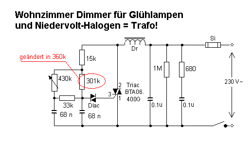

*ausgrab*
da eine Lampe bei uns sehr häufig gedimmt brennt, haben wir die Glühbirne jetzt gegen einen dimmbare 20W Philips ESL getauscht - und mußten frustriert feststellen, daß die sich sich mit dem vorhanderen Dimmer kaum wirklich dimmen läßt: bei Linksanschlag sind noch "gefühlte" 80% Leuchtstärke übrig (bei der Glühlampe ca. 30%).
Sind normale Glühlampendimmer nicht für ESL tauglich?
Unseren (Wand)Dimmer haben wir mit dem Haus gekauft, er ist auch Halogentrafo-geeignet und hat dafür am Ausgang eine RC-Reihenschaltung von 100nF und 680 Ohm (Snubber Circuit), parallel zu den üblichen 100 nF und 1MOhm.
Würde es etwas nutzen, den Snubber auszubauen, um den Entstörer-Blindstrom durch die ESL sichtbar zu reduzieren?
Oder muß ich rund um das Poti irgendwelche Rs und / oder Cs ändern, um den Dimmer-Stellbereich nach unten zu erweitern?
Gruß Ulf (Amateurbastler)
BID = 553762
Nein, das liegt an der Lampe.
Dimmbare ESL sind grausame technische Krücken.
Davon sollte man die Finger lasssen...
Wer derart (nur Strom, Geld sowieso nicht!) sparen und dimmen will, soll sich normale Leuchtstofflampen (Stabform oder Konpaktform, aber eben ohne integriertes VG) nehmen und mit dimmbaren EVG (1-10V oder DALI) betreiben!

Ich habe es trotzdem mal probiert und den Dimmer umgelötet (siehe Anhang). Damit läßt sich die ESL immerhin auf ca. 50% des max. Lichteindrucks dimmen.
Ganz am Linksanschlag des Dimmer startet sie zwar nicht mehr (eine Glühbirne funzelt da noch leicht), aber damit können wir leben . . .
