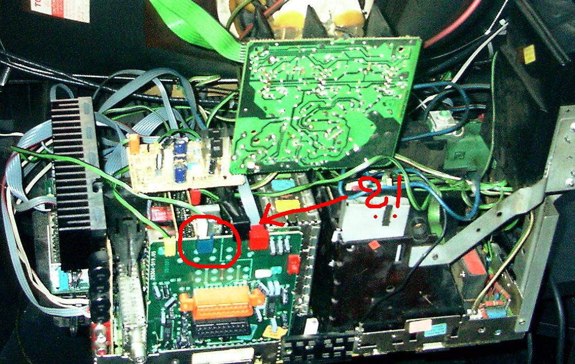

Sö, OP geglückt Patient is scheisse... ;)
Also mal wirklich, wer das Chassis entworfen hat gehört echt geprügelt. Ist echt n Wunder das sowas überhaupt läuft so verbaut wie dat is ...
Mein Problem ist, das ich nachdem ich ne kalte Lötstelle am Ablenkstecker beseitigt habe mit der Verkabelung net mehr so ganz zurecht komme .
Na ja, einziges Problem ist das AV kein Bild ausgibt, sonst funkt alles tadellos. Auf dem AV-Board ist bei mir jetzt so ein blauer Stecker unbesteckt, aber wenn ich mich recht entsinne war das vorher nicht so ;). Bild ist angehängt um das ganze mal zu verdeutlichen...
Vielleicht kennt einer von euch ja das Chassis a bisserl oder hat wenigstens nen Service Manual. Bin für jeden Hinweis dankbar :D.

hallo,
beim 1852 chassis geht der blau stecker nach vorne zu der chinch av.
viel glück

der Grüne Stecker kommt in Blau und geht nach AV Front- Platine linker stecker (Schwarz)
Werner

Jo, vielen Dank... Sfunzt!!!
