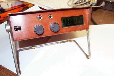

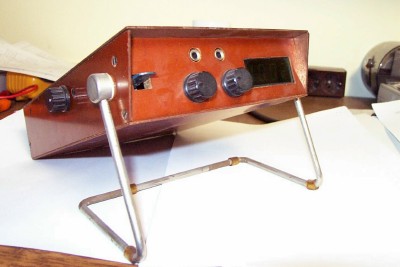

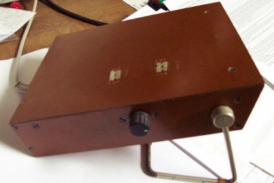

Hi Chilla,
hier mal ein Beispiel für Perl's Idee.
Wenn Du keine Schönheitspreise gewinnen willst, kannst Du die Gehäuse gut aus einseitig Cu-beschichtetem Platinenmaterial zusammen löten.
Das schirmt im Gegensatz zu den Plastikschachteln ab und man kann das sogar HF-dicht bekommen.
Hab ich so um 1985 zu DDR-Zeiten mal ein DVM gebaut. Sieht zwar nicht besonders schön aus, erfüllt aber seinen Zweck.
Das Pertinax-Platienenmaterial läßt sich gut verarbeiten.
Mann könnte das häßliche Braun auch noch Lackieren.
Hochgeladenes Bild : DCP_0808_neu.jpg

Hochgeladenes Bild : DCP_0809_neu.jpg

Hochgeladenes Bild : DCP_0810_neu.jpg

wow, so hohe ansprüche an die optik hab ich garnicht einmal. sieht ja super aus! werd mir mal ein paar abschnitte kaufen.
thx, GrEEdZ, CHillA
