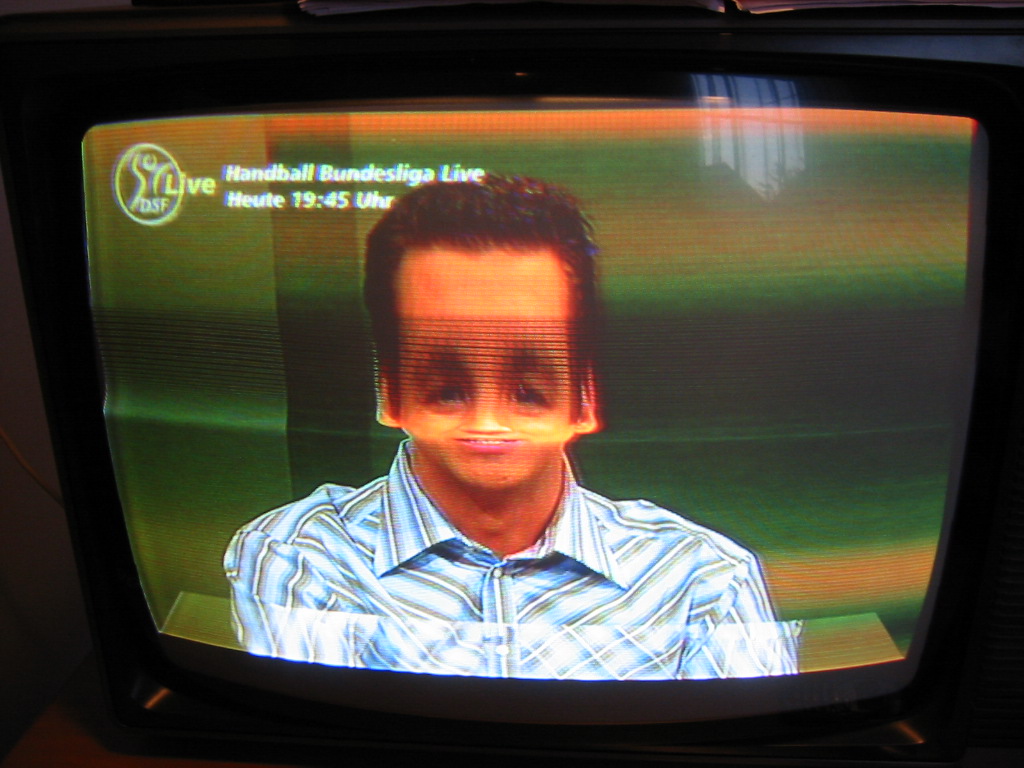

Hallo !
Wer kann mir bei der Reparatur meines Philips Fernsehers (K12 Chassis, glaub ich zumindest) helfen.
Seit kurzem flimmert er ca. 1min beim Einschalten.
Danach hört das Flimmern auf, allerdings verzerrt er das Bild ( siehe attachement ).
Habe weitere Geräte für Ersatzteilspende.
Bitte um einfache und ausführliche Erklärung, da ich nicht unbedingt Spezialist bei Fernsehern ( habe Ihn jedoch schon mehrere Male erfolgreich reparieren können ) bin.
Danke im Voraus,
Markus
Hochgeladenes Bild : fernseher.jpg
[ Diese Nachricht wurde geändert von: mark640 am 30 Sep 2003 19:26 ]

Hab leider kein Schaltbild für das Gerät zur Hand. ich würde aber alle elkos in der Vertikalablenkung erneuern und das Chassis gründlich nachlöten. Unbedingt neue Elkos nehmen, nicht aus anderen Organspendern(Geräten). Die Elkos da drin sind genauso alt.
