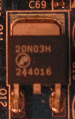

Hallo NG,
ich habe ein Bauteil mit einer Bezeichnung die mir nichts sagt.
Kann mir bitte jemand sagen um was es sich für ein Bauteil auf dem Bild handelt und wer der Hersteller ist.
Ein ähnliches Bauteil ist auf einem Mainboard kaputt gegangen und ich habe noch ein kleines bissel Hoffnung das das Board nach dem Austausch wieder funktioniert.
Na ja, ein Versuch ist es jedenfalls Wert.
Danke für Eure Mühe.
Bobby
Hochgeladenes Bild : IMG_0165.JPG
BID = 33125
Das ist ein Leistungs MOSFET, MTD20N03.
Er gehört wahrscheinlich zum Schaltnetzteil für die Corespannungsversorgung.
Woher weißt Du, daß er kaputt ist ?
Du wirst ihn weder auslöten noch einen neuen dort einlöten können, da er mit seiner ganzen Unterseite zur Kühlung auf das Board gelötet ist.
Bleibt nur die Hoffung einen äquivalenten (oder stärkeren) in einem anderen Gehäuse auf ein Kühlblech zu montieren, dem alten die beiden Beine abzuzwicken und den neuen mit ganz ganz ganz kurzen Drähten dort anzulöten.
