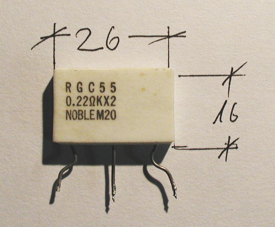

der Widerstand ist auf einer Seite durchgebrannt.
Bei Conrad ELV Bürklin oder Reichelt habe ich diese Bauform leider nicht gefunden.
Wo werde ich fündig ?
Andi
Hochgeladenes Bild : widerstand.jpg

Du sollts zuerst den gockel fragen !
Schau hier:
http://mechatronic.net/produkte/Wiederstaende/rgc.htm

maaahlzeit!
dit isn drahtwiderstand von noble, nee, eigentlich sinds ja zweie. wurde/wird massig in japan-amps verbaut als emitter-R. dieser hier hat zwei 0,22 ohm 5 watt drahtwiderstände drinne, die an einem anschluss verbunden sind - das ist der mittelabgriff.
entweder mal bei artec (pioneer et-distrib.) anrufen, 06039 9154-666, evtl. können die ohne teilenummer liefern. oder mal bei     ersatzteile äht elektronikteile.de (automatisch editiert wegen spamgefahr)    anfragen, das müsste hinhaun. alternativ dazu selber was basteln: 2x draht-R kaufen mit den genannten daten, und an einem ende zusammenlöten. jenes ende dann da einsetzen, wo mal das mittlere bein des originals war. wird völlig anders aussehen als das original, erfüllt aber seinen zweck......
es dürfte klar sein dass die dinger nicht von selber abrauchen, wenn der R tot ist, hat die endstufe nen DICKEN kurzen!!!
