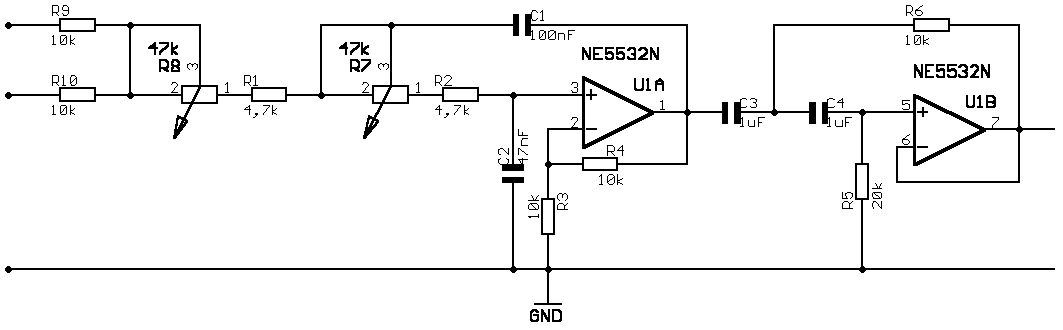

Hi Leute,
ich suche eine Schaltung um aus einem Stereosignal ein Signal für einen Subwoofer zu filtern das dann durch eine Endstufe dem Subwoofer zugeführt wird.
Wer kann mir helfen?
Danke im Voraus.
BID = 32444
Die beiden Potis sind ein logarithmisches Stereopoti und erlauben eine einstellbare Frequenz des Tiefpaßfilters (50-500Hz). Der rechte Teil ist ein Hochpaß von etwa 10Hz zum Schutz der Lautsprecher.
Am besten baut man zwischen R9&10 und dem Poti einen weiteren Operationsverstärker mit Verstärkung 1 als Puffer.

Aditech
Beiträge: 170
aber wo ist die positive spannungsversorgung?
BID = 32508
Jewgeni
Beiträge: 308
Wohnort: Wolkenstein
die positive Spannungsversorgung wird an dem PIN 8 angeschlossen. Genauso die negative Spannungsversorgung, also Masse an PIN 4 des IC's. Die beiden OV's stecken in einem 8 poligem Gehäuse. Diese Pinbelegung gilt für den NE5532A (8 poliges Gehäuse).
In der oben angezeigten Schaltung ist der NE5532N (16 poliges gehäuse)eingesetzt. Da ist die positive Spannung an Pin 12 anzuschließen und die negative Spannung an Pin 4.
Auch diese beiden OV's stecken in einem Gehäuse.
Datenblatt gibt es bei Reichelt-Elektronik Online.

BID = 32511
Aditech
Beiträge: 170
aha man müsste halt nur die datenblätter der ics lesen ich würde aber 7815 ics nehmen sind im klang ein wenig besser
