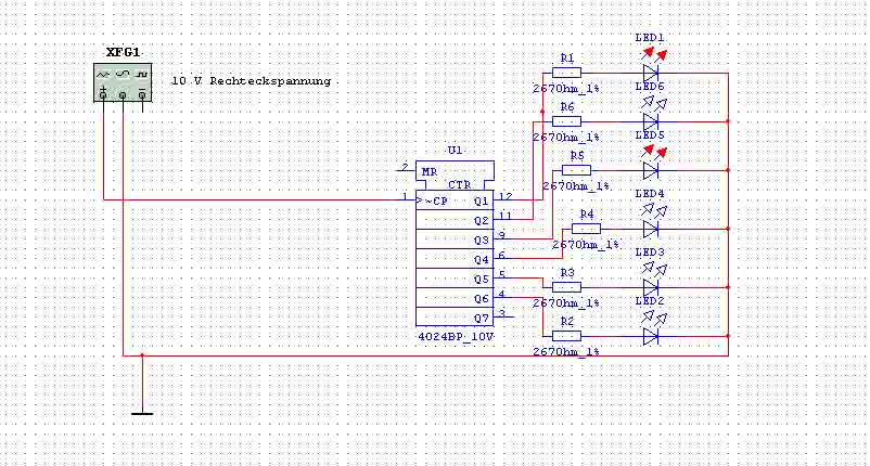

Wollte mir ne simple schaltung bauen... hab nen Schaltplan entwickelt und ihn mit Multisim simuliert, im Ideal Modus läuft auch alles so wie ich es mir vorstelle.. aber wenn ich Real Modus einstelle.. funktioniert es nicht.. die Roten Leds fangen an unkoordiniert rumzublinken.
Naja.. vielleicht kann mir ja jemand sagen was ich falsch mache
Hochgeladenes Bild : BinärCounter1.jpg

Du sollst niemals CMOS-Eingänge unangeschlossen lassen! (MR)
(Und die von anderen Logikserien besser auch nicht!)
Außerdem überschreitest Du den zulässigen Strom pro Pin bei weitem.

also.. das mit den eingängen weiss ich.. die müssen auf nem festen potenzial liegen... aber das mit dem zulässigen strom.. bist du dir da sicher? ich meine das fliessen 5 mA pro pin.. ist das zu viel ? wenn ja wie kann ich das problem lösen ?
BID = 32250
Und warum hast Du's dann nicht gemacht ? Brauchst Dich nicht zu wundern daß der Simulator das merkt.
Der maximal zulässige Strom pro Pin des CD4024 beträgt 10mA.
Mit Pins sind auch die für die Stromversorgung gemeint.
Da alle sechs LEDs gleichzeitig an sein können, darf der maximale Strom pro LED nur 1,66mA betragen. Entsprechend mußt Du die Vorwiderstände berechnen: (10-1,7-0,5)V/1,66mA = 4,7kOhm für rote LEDs.

Nun gut.. aber meine Led braucht ja 5 mA... und nicht 1,66 mA... also würde sie ziemlich beschissen leuchten sag ich mal Und sie die Low current Leds mit 2 mA hell genug wenn ich sie mit 1,66 mA betreibe?
Ausserdem würde ich gerne wissen wie ich die 5mA Leds betreiben kann und zwar mit 5 mA! Soll ich die Ausgänge des ICs auf die Basis eines Transistors schicken und die Leds darüber betreiben`? aber da bräuchte ich wieder 6 transitoren usw... ist das zu aufwändig? geht es auch einfacher?
BID = 32312
Richtig.
Das sind Logikschaltkreise die auf niedrigen Stromverbrauch dressiert sind, und deren Aufgabe es ist, andere Logikschaltkreise anzusteuern, die auch nur ein paar µA brauchen.
Wenn Du höhere Ströme brachst, benötigst Du stärkere Treibertransistoren.
