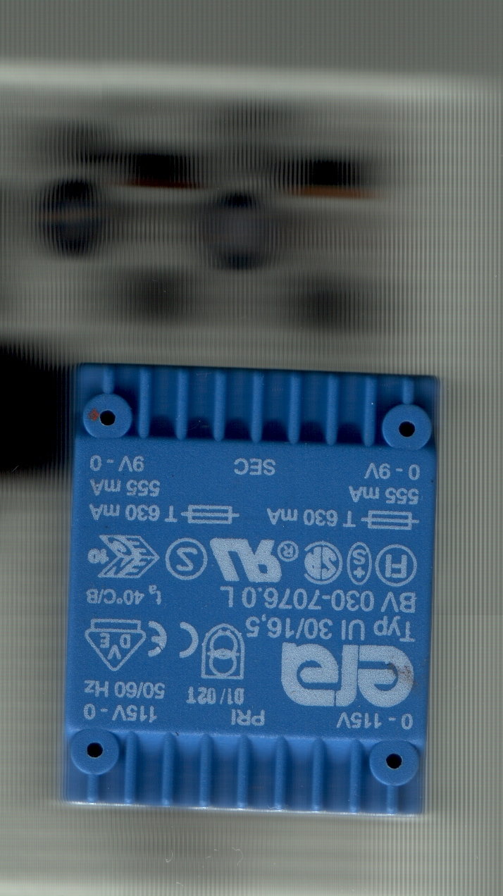

Nun habe ich mich aber gefeut, drei Teile, die -5 Volt haben, aus den Laden zu Tragen.
Den ersten eingelötet, siehe da -9Volt.
Übrigens: die Kondis sind richtig eingebaut und die 100n sind auch da.
Nun habe ich mal am Eingang den 1000µ aus dem Rennen genommen. Nur noch die Dioden direkt auf den Regler, -5 Volt. Also nach Datenblatt mal einen 2,2µ -6,7 Volt. 470 µ 7,8 Volt. Was soll man dazu sagen? Ich habe hinter dem Netzteil für 180 Euros Material, Das will ich nicht in den Wind Schießen, nur weil das Netzteil nich Hundertpro arbeitet. Wer hat dazu noch einen Tipp?

hoffentlich nicht im eifer des gefechts im laden die regler vertauscht gegen die falsch deklarierten 7905er . mit der phase vorm gleichrichter kann es eigentlich auch nicht sein , kuehlkoerper hasse net das die beiden uber den ruecken sich verbinden hhmmmm sollte da wieder nen treffer bei sein? waehr aber kein zufall mehr. offen gesagt , bin am ende HILFE !
Mann dat gibbet nicht besteht ne moeglichkeit den aufbau der platine beidseitig einzuscannen oder so ?

Hallo Jornbyte,
scheint ja sehr merkwürdig zu sein.
Kannst Du mal einen von de 7905 in einen Briefumschlag stecken und mir zuschicken ?
Ich habe hier einige Messmöglichkeiten um dem Problem vielleicht auf den Grund zu gehen.
Adresse unter den im Forum oben stehenden Links. z.H. Baldur Brock dazuschreiben !

BID = 2476
Beiträge: 7467
Hallo EN1RZ
Ich habe dich schon richtig verstanden. Leider ist das ergebniss Schei... Der Trafo ist da einfach zu hoch. Das Bild im Anhang ist der beste Versuch.
Wieder ein Tag vorbei und ein neuer Regler von MC. Nun ist alles OK. Zwei Regler von ST sind an den Admin unterwegs. Da bin ich auch auf das Ergebniss gespannt.

BID = 2522
admin
Administrator
Beiträge: 5038
Wohnort: Heilbronn
Zur Homepage von admin
die Regler sind heute angekommen.
Aber : das sind b]7805 !![[/b]
Wenn man einen 7805 anschließt wie einen 7905 so ist die "Ausgangsspannung" um 5V geringer als die Eingangsspannung.
Wenn der Trafo jetzt etwas mehr als die angegebenen 9V bringt, kommt das rechnerisch hin.

BID = 2528
Beiträge: 7467
Hallo Admin
Oh schreck, die Tüte mit den 79'er liegen noch hier. Die gehen gleich morgen an dich raus. Die 78' sind ok. Asche auf mein Haupt!!
