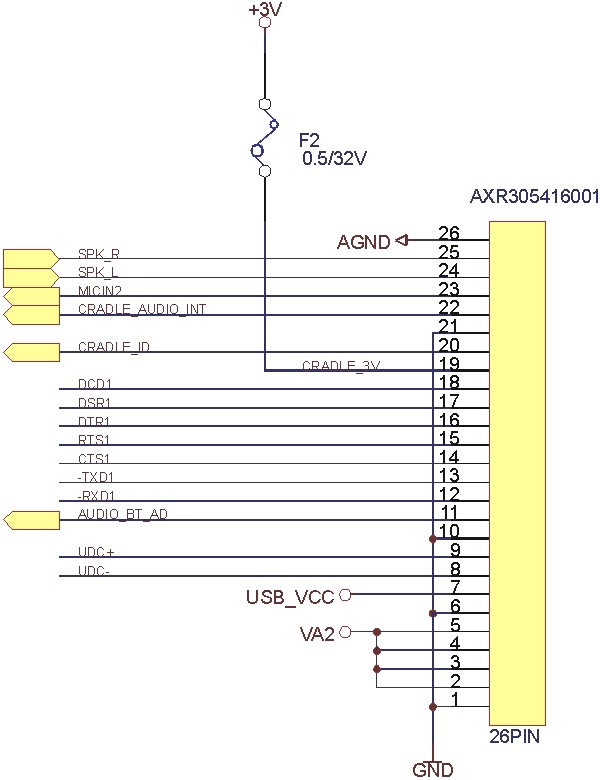

Hi...
Also ich hoff mal ihr könnt mir weiterhelfen, ich hab mir einen Pocket LOOX gekauft (PDA) und dort en MP3 Player draufgemacht. Alles wunderbar, ich würde nur gern diesen MP3 Player ext. Steuern...
Ich hab mir das so vorgestellt: An der unterseite des LOOX ist eine schnittstelle zum PC, die hab ich mir auch schon genauer betrachtet, dort sind signale dabei wie beim Serial Port, und mit dem kann ich am Home PC den Winamp steuern.
Würde das evtl. auch bei meinem LOOX funktionieren???
Macht euch um die Software keine Sorgen, da bin ich schon dran...
Im voraus schon mal Danke!
MFG lazee
P.S.: Schnittstellenbelegung vom LOOX
Hochgeladenes Bild : Anschlussbelegunggross.jpg
