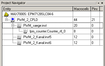

Mir geht es Speziell um eine mehrkanalige PWM Erzeugung.
Hatte mir das so gedacht.
Ein zähler zählt mit einem externen Takt immer von 0 bis 255
Diesen 8bit wert vergleiche ich mit in einem Latch gespeicherten Wert.
Stimmt der Wert überein wird ein Ausgangs Flip Flop zurückgesetzt der vorher beim Überlauf des zählers gesetzt wurde. (Ok dann habe ich den ersten Zählerdurchlauf keine PWM funktion aber das betrifft ja nur den Einschaltmoment)
Die frage ist nur ,wieviele Kanäle würde ich mit einem EPM7128-P84 von ALTERA bewerkstelligen können ? 32 vielleicht?

32 Kanäle * 8bit macht 256bit Speicherkapazität, also 256 Register. Die üblichen CPLDs haben eher so um die 100 Macrozellen. Dafür bräuchte man schon einen recht großen (und damit teuren) CPLD, oder gleich einen FPGA. In letzteren bekommt man das locker rein.
Dein CPLD hat 128 Makrozellen. Mehr als etwa 10 PWM Kanäle bekommt man auf keinen Fall rein. Falls die Frequenz nicht hoch sein muss, dann nimm besser einen uC.

Für einen Kanal werden 20 Macrocells verbraucht.
Mit der Ergänzung für den 2. Kanal sind es 32 .
Für 3 Kanäle braucht man 44 .
Dazu kommt dann aber noch der Adressdekoder und ein bisschen
Reserve sollte man auch noch vorsehen.

Jau danke, habe es mal ausprobiert , aber mehr als 4 PWM Kanäle ist nicht drin.
