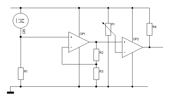

Hab mal nachgemessen,die Pumpe hat eine durchschnittliche Stromaufnahme von ca.280mA bei 12V=.
Welchen Wiederstand müsste da der Shunt haben? Bei 1:1,also Strom 280mA abfallende Spannug 280mV müssten es doch 1Ohm sein oder? Kann ich da in anbetracht der kleinen Ströme,nich einfach einen 5W Wiederstand hernehmen?
Hallo.
Der 5W-Widerstand ist ja unnötig, da am Widerstand eine Leistung von ungefähr 280mW umgesetzt wird.
(1Ω mal 280mV).
Edit: hier geht es schon los: sind natürlich nur 280mV * 280mA = 78,4mW
Ein bischen wird sich das verändern, es werden nicht mehr exakt 280mV abfallen sondern etwas weniger, aber das ist vernachlässigbar.
Man könnte jetzt bereits diese kleine Spannung benutzen, und sie mit einem fixen Wert zu vergleichen (Komaparator), aber ich würde sie erstmal 10x verstärken auf 2,8V, denn ein OPAMP ist sonst unbeschaltet, wenn schn der erste als Komparator missbraucht wird. (tolle Formulierung, sry, ich bin totmüde...)
Werte:
R1: 1Ω
R2: 15kΩ
R3: 1k6Ω
R4: 10kΩ
P1: 10kΩ
IC: LM358 o.ä.
Die Widerstände R2 und '3 ergeben sich aus der Formel für den nichtinvertierenden Operationsverstärker.
Du kannst hier auch noch ein paar andere Kombinationen wählen.
Wichtig ist nur, dass die Schaltung noch richtig funktioniert bzw. das Verstärkungsverhältnis ~10x bleibt. Außerdem sollte man nicht zu hochohmig werden.
P kannste auch ein bischen mehr oder weniger nehmen, er dient nur als Referenzspannung für die Schaltschwelle.
Auf http://www.elektronik-kompendium.de/sites/slt/0210151.htm kannste dir auch selbst mit der Formel die Widerstände ausrechnen, ich habe das jetzt eben schnell gemacht, weil ich eigentlich in die Haia wollte ...
Nicht eingezeichnet sind die Blockkondensatoren (wobei hier nicht schnell geschaltet wird, aber mach sie dennoch rein) und einen Elko (10-100µF) parallel zu den ICs.
Hoffe, habe keine Zustandsbedingten Fehler drin...

Besten Dank für den Plan,DonComi.
Finde das echt beeindruckend wie manche so einen Plan mal eben "in der schnelle" zeichen können,und das auch noch im müden Zustand... Respekt!
Mich würde auch mal interessieren womit du den Plan gezeichnet hast? Ich selbst benutze für sowas egle oder Target,aber danach sieht das irgenwie nich aus.Oder täusche ich mich da
Wo müssten den die Blockkondensatoren(Keramik-Kondesatoren?) genau hin und welche Kapazität sollten diese haben?Sie dienen doch dazu das die Schaltung nich anfängt zu "schwingen" richtig?
Wenn man in der Schaltung noch zusätzlich ein Relais mit einbauen möchte,wie stellt man dies am besten an?
Also das es bei zu niedriger oder zu hoher Stromaufnahme "anzieht".
Dazu bräuchte ich wohl eine art Komparator Schaltung,die die verstärke Spanung von IC1 mit einem soll Wert vergleicht und bei Abweichungen ein High Pegel ausgibt,mit diesem Pegel könnte man dann ja per Transistor das Relais schalten. Soweit Richtig?
Nur hab ich da keine Ahnung wie ich dazu einen OPV entsprechend beschalten müsste
sPlan von Abacom.
Sehr zu empfehlen, auch wenn es nicht kostenlos ist.
Unter anderem.
Die kommen parallel zu den Versorgungsanschlüssen des OpAmps.
Die beiden OpAmps sind auf dem gleichen Chip. Ein LM358 hat zwei OpAmps.
Der erste verstärkt, der zweite spielt Komparator (es gibt auch "richtige Komparatoren" (LM2903 etc...), aber der OpAmp sollte das auch schaffen.
Mit dem Poti wird die Vergleichsspannung eingestellt. Soll der Ausgang umgedreht werden, einfach + und - des Komaparators vertauschen.
Das Relai kommt per Transistor an den Ausgang des Komparators.
Der hat lt. Datenblatt eine komplementäre Ausgangsstufe, kann also auch High-Pegel liefern.
Über einen Basisvorwiderstand wird der Strom durch den Transistor begrenzt, der Kollektor wird beim Durchschalten auf Masse gezogen und schaltet so das Relais, das an Versorgungsspannung und Kollektor liegt.
Freilaufdiode nicht vergessen.

@Doncomi: Deine Schaltung ist schon mal super.
Aber wäre es nicht besser nicht nur den zustand "Zieht zu wenig Strom" sondern auch "zieht zu viel Strom" Auszuwerten ?
Könnte man ja einfach mit einem Fensterkomparator bewerkstelligen.
Solange sich das Signal im Normalen bereich bewegt zb 250 bis 350mA ist der ausgang auf High,
wird dieser bereich unter oder überschritten geht der ausgang auf low.
Dieses Signal gibt man zusammen mit einem Rechteck Signal (das dem pc eine drehzahl von zb. 3000Umin vorgaukelt) auf ein UND Gatter und dessen ausgang dann auf den fühlereingang des Mainboards.
Tritt jetzt ein Fehler auf so geht das erzeugte Tachosignal Schlagartig auf 0Umin und der PC sollte sich über das BIOS ausschalten.
Natürlich könnte man mit dem Ausgang des Fensterkomparator auch einfach ein Relais schalten das dann den Rechner ausschaltet.
Gruß Sven

Leute, wartet bitte mal mit dem Bestellen der Teile, mir ist da was eingefallen.
Ich hatte letztens eine Schaltung entwickelt, wo ein µC einen "normalen" Gleichstrommotor geregelt hat. Über einen Shunt und eine Verstärkerschaltung, ähnlich der oben, wurde der Strom des Motors gemessen.
Bei diesem Motor war der Strom sinusförmig, logischerweise.
Wie sieht das mit der Pumpe aus kannst du mal den Spannungsabfall per Oszi betrachten, sollte dieser sinusförmig sein, muss man ihn noch gleichrichten und den Mittelwert dann zum Auswerten benutzen.
Sry, das ist mir erst später eingefallen.

Wollte ich sagen, dass du nicht zu schnell die Teile bestellst, um dann festzustellen, dass aus der Schaltung am Ende keine Dauerspannung, sondern ein Rechteck mit der Frequenz des Motors rauskommt.
Ich befürchte nämlich, dass die Stromaufnahme nicht immer gleich ist. Gemittelt sind es dann wohl um die 280mA.
Schön wäre ja, wenn jemand, der diese Pumpe hat, das klären könnte.
Ansonsten, wie schon vorgeschlagen, einen Fensterkomparator benutzen, der guckt dann nach, ob der Strom über oder unter dem Normalwert ist und reagiert darauf, indem er beispielsweise ein Relais schaltet oder ähnlich.
